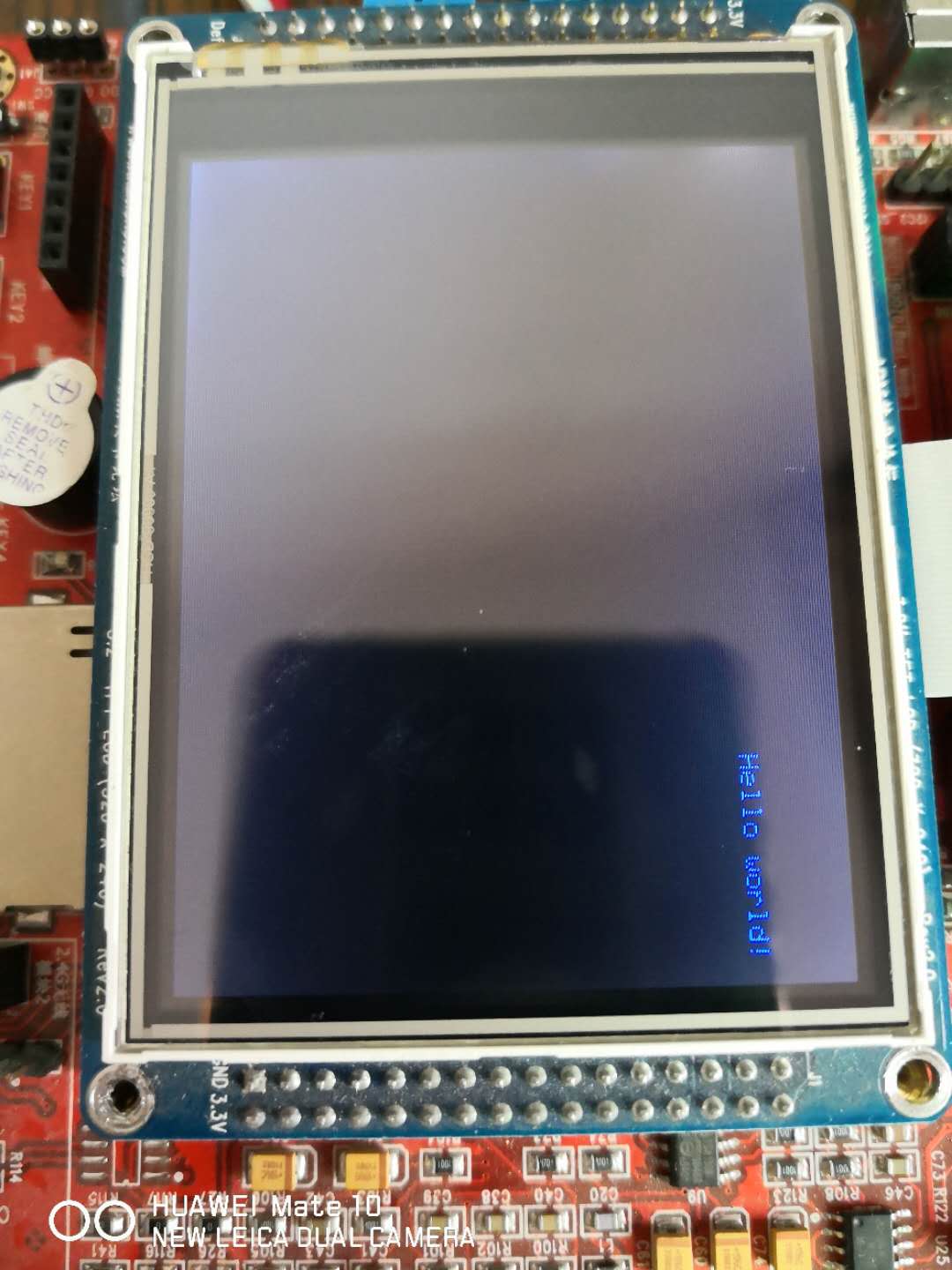

LCDConf_FlexColor_Template.c 中定义的x,y的大小分别为240 320
配置文件如下:

GUI_DispStringAt("Hello world!", 240, 30);  后实际显示是这样的,见下图,感觉xy反了
这个是哪里配置错了吗?

发表于 2020-5-9 09:38:52 | 显示全部楼层
把你显示屏的扫描方式修改的跟你的显示效果匹配下。
