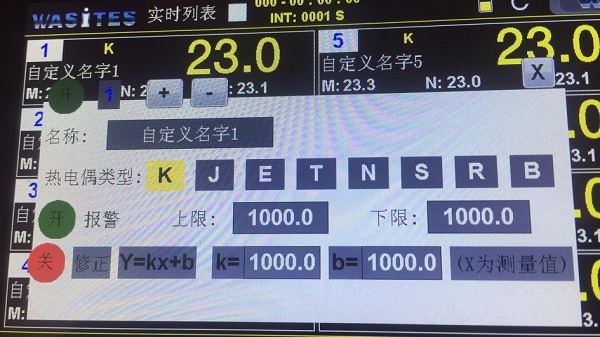

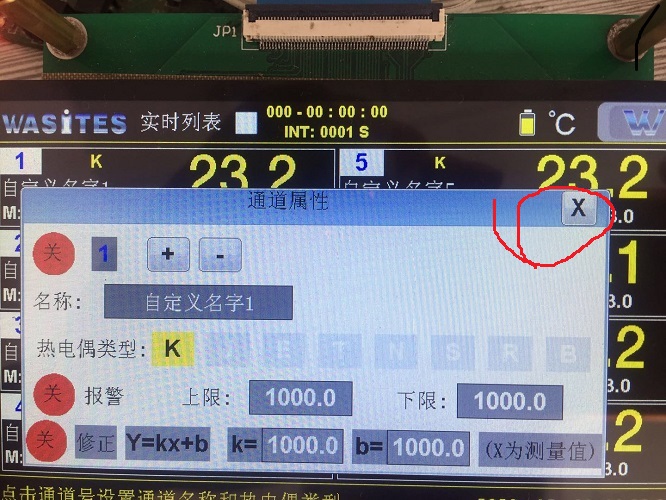

先创建了一个framewin,如图1,部分代码如下
  1. WM_HWIN hitem;
测试了客户端窗口的回调函数可以正常使用,标题栏上添加了一个  button来隐藏窗口,但是在设置了主窗口的回调函数(代码倒数第二行),回调函数没有起作用,而且界面变了,如图2,啥情况
图2

 楼主| 发表于 2020-5-9 14:15:31 | 显示全部楼层
eric2013 发表于 2020-5-9 13:56
代码是不是没有贴全。
主窗口有收到消息,可以隐藏了,就是界面变了。
这个窗口的代码

  311.     WM_HideWindow(page_channel_properties);
  312.     WM_AttachWindow(page_channel_properties,Page_List);
  313. }
77
223
454
454
 楼主| 发表于 2020-5-10 22:31:32 | 显示全部楼层
这个窗口的代码
硬汉哥,是哪有问题吗
21
481
544
544
发表于 2020-5-10 23:32:03 | 显示全部楼层
Channel_Properties_client_callback会不会有问题?client窗口是FrameWin的一部分,在_cbDialog好像可以处理所有例程
一般用FrameWin Dialog(用GUIBuilder生成资源),貌似没问题,你可以试一下
类似这样:GUI_CreateDialogBox(_aDialogCreate, GUI_COUNTOF(_aDialogCreate), _cbDialog, WM_HBKWIN, 0, 0);
77
223
454
454
 楼主| 发表于 2020-5-11 09:33:53 | 显示全部楼层
h_007 发表于 2020-5-10 23:32
Channel_Properties_client_callback会不会有问题?client窗口是FrameWin的一部分,在_cbDialog好像可以处 ...
解决了,调用旧的回调函数
_pcbOldFrame = WM_SetCallback(page_channel_properties,Channel_Properties_framwin_callback);
Channel_Properties_framwin_callback加上:
if (_pcbOldFrame)
    (*_pcbOldFrame)(pMsg);
