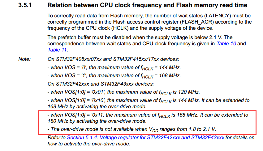

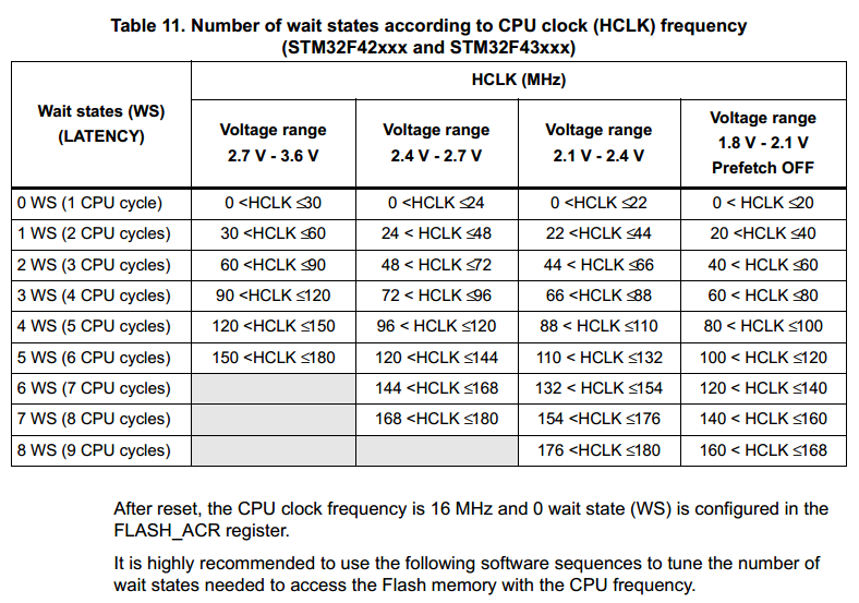

F429运行到180MHz还需要个神奇的Over-Driver配合
115667
发表于 2020-5-14 07:54:26 | 显示全部楼层 |阅读模式
这个问题一直没有关注过,因为我们一直用的168MHz,原因是此贴:
http://www.armbbs.cn/forum.php?mod=viewthread&tid=16830
这个是群友提出的这么一个问题,应该是后来的版本加上的。
HAL库默认是没有开这个东西的。

是不是 主频设置为 168MHZ了  开启Over-Driver 模式 主频就可以扩展到180M  不影响USB性能吗?

不行,USB还是不能在这个频率下使用。

哦  用USB的话 还是 168吧

对,还是用168MHz
