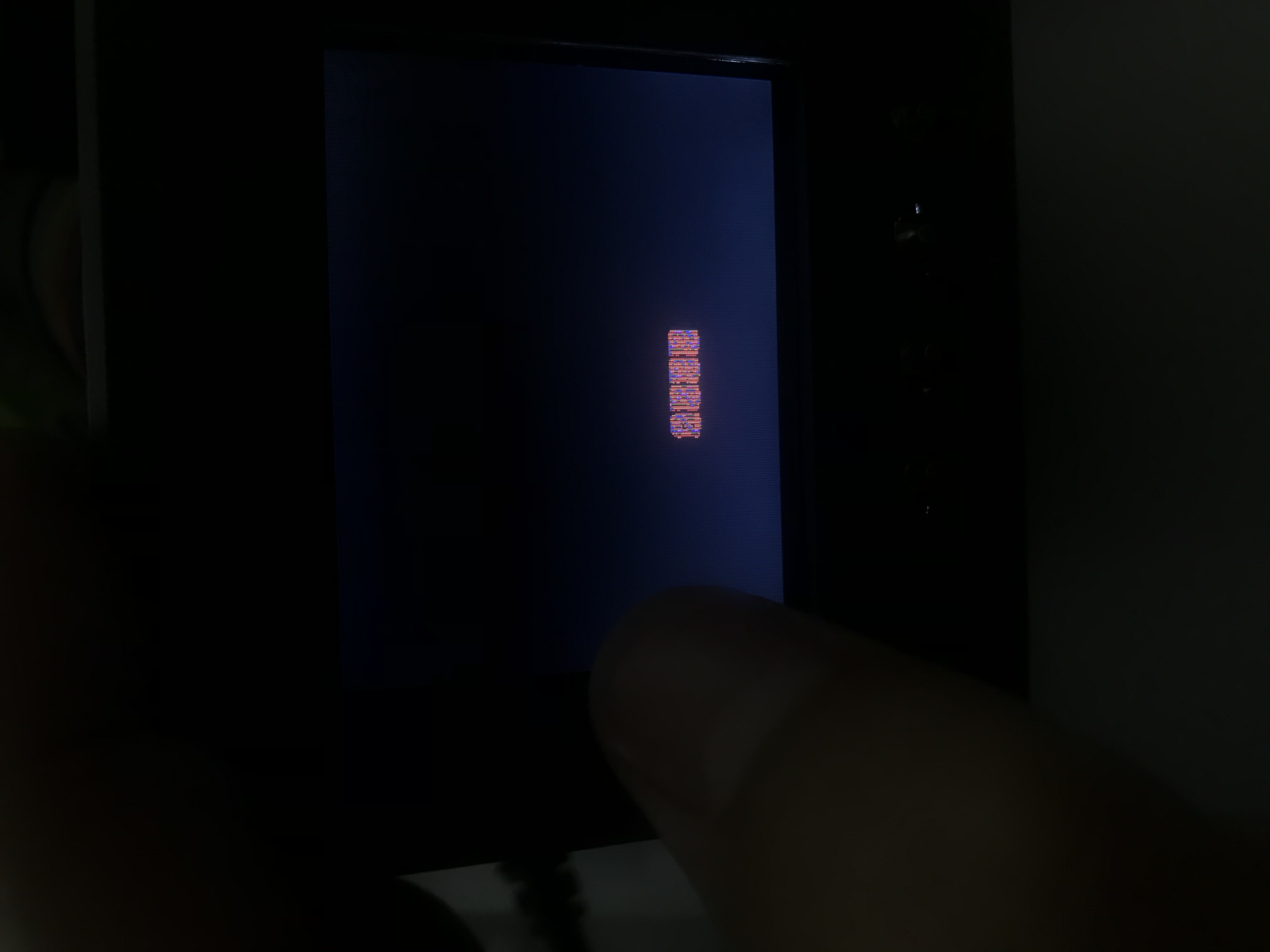

 楼主| 发表于 2020-5-14 16:27:38 | 显示全部楼层
eric2013 发表于 2020-5-14 14:30
这个有个独立的位图方式的例子,你研究比较方便
MEMDEV_BitmapSpeedometer.c
如图所示: 微信图片_20200514162705.jpg

 楼主| 发表于 2020-5-15 10:12:49 | 显示全部楼层
h418452224 发表于 2020-5-14 15:49
硬汉哥,我现在把多余的程序都删掉了,只剩下数字在跳,但是它会产生叠加重影。一开始程序没改直接下载进 ...
硬汉哥,我在使下载的我的板子上的现象和在Visual Studio上的仿真的结果是不一样的。找到关键两个函数是用和GUI_MEMDEV_CreateFixed和GUI_MEMDEV_CopyToLCD(创建存储设备)。我的emwin用的是F427内部的内存,GUI_NUMBYTES 设置的是(100 * 1024)。用着两个函数是不是需要很高的内存容量?

发表于 2020-5-15 12:13:17 | 显示全部楼层
h418452224 发表于 2020-5-15 10:12
硬汉哥,我在使下载的我的板子上的现象和在Visual Studio上的仿真的结果是不一样的。找到关键两个函数是 ...
需要外部SDRAM做动态内存。

 楼主| 发表于 2020-5-15 16:29:05 | 显示全部楼层
eric2013 发表于 2020-5-15 12:13
需要外部SDRAM做动态内存。
太可惜了。用内部内存做不到刷图像的效果啊
