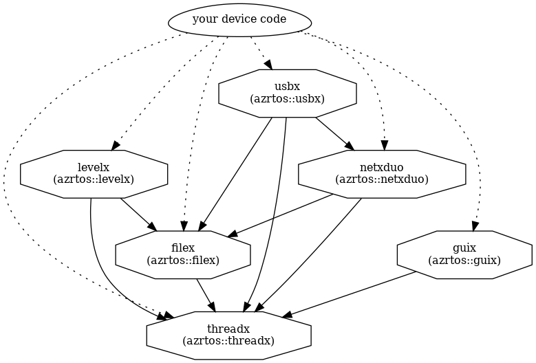

LevelX为嵌入式应用程序提供NAND和NOR闪存损耗均衡功能。由于NAND和NOR闪存只能被擦除有限次,因此均匀分配闪存使用至关重要。这通常称为“损耗平衡”,是LevelX的目的。LevelX向用户提供一个逻辑扇区阵列,这些逻辑扇区映射到LevelX内部的物理闪存。应用程序可以将LevelX与FileX结合使用,也可以直接读取/写入逻辑扇区。LevelX专为容错而设计。Flash更新是分多个步骤进行的,每个步骤都可以中断。在下一次操作期间,LevelX自动恢复到最佳状态。

发表于 2020-5-27 05:21:40 | 显示全部楼层
很好奇levelx能不能跟其它文件系统配合使用,比如fatfs
115787
 楼主| 发表于 2020-5-27 08:46:43 | 显示全部楼层
还没有研究,应该有接口函数的。

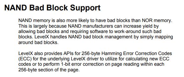

发表于 2020-6-26 23:33:41 | 显示全部楼层
yklstudent 发表于 2020-6-26 11:02
做nand还需要注意什么吗
nand容易有坏块,需要坏块管理
115787
 楼主| 发表于 2020-6-27 00:01:01 | 显示全部楼层
blmy1861 发表于 2020-6-26 23:33
nand容易有坏块,需要坏块管理
支持
