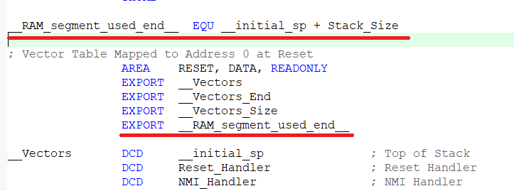

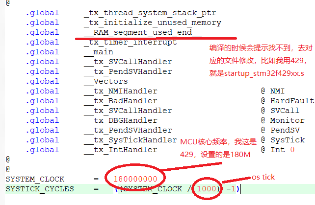

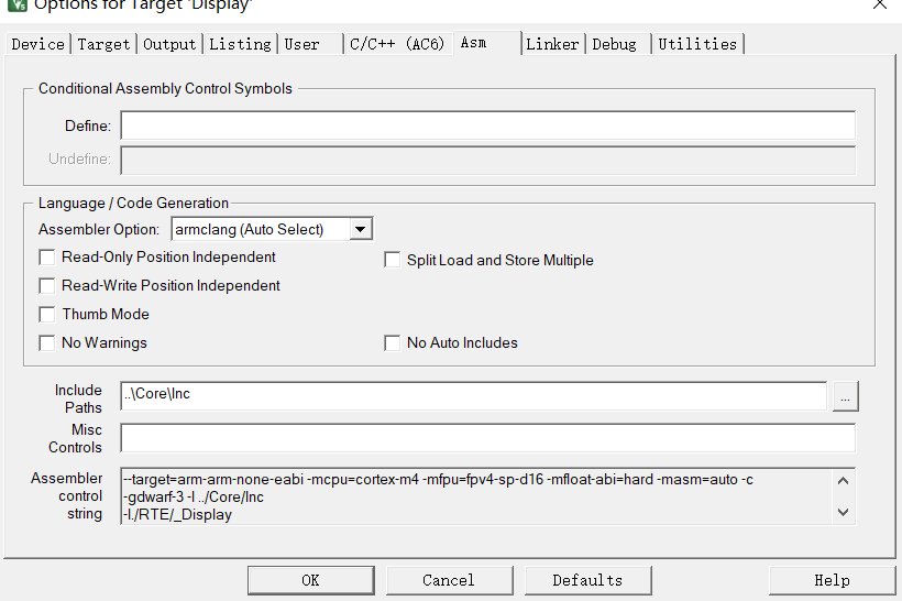

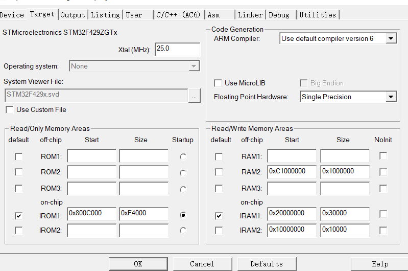

我选择的是AC6编译,只需要修改startup_stm32f429xx.s里面一个地方,就可以运行起来了。port使用的是自带的gnu的。

发表于 2020-6-4 13:48:02 | 显示全部楼层
还有这四个函数也要移植,void _tx_execution_isr_exit(void);  void _tx_execution_isr_enter(void); void _tx_execution_thread_exit(void);  void _tx_execution_thread_enter(void);
680
698
698
发表于 2020-6-4 16:37:29 | 显示全部楼层
感谢楼主分享,AC6可以使用,AC5没法编译使用?
 楼主| 发表于 2020-6-4 20:23:53 | 显示全部楼层
ymh792260950 发表于 2020-6-4 13:48
还有这四个函数也要移植,void _tx_execution_isr_exit(void);  void _tx_execution_isr_enter(void); vo ...
这几个可以用STM32F746G-DISCO那个工程里面的,都在tx文件夹里面,后缀s结尾的汇编文件。
 楼主| 发表于 2020-6-4 20:24:45 | 显示全部楼层
morning_enr6U 发表于 2020-6-4 13:42
感谢分享! 你是用的git上哪个分支修改过来的?谢谢!
就是master,port几个的文件.s可以先用STM32F746G-DISCO工程里面的,tx目录下面有
 楼主| 发表于 2020-6-4 20:28:09 | 显示全部楼层
是的,ac5需要自己移植port相关的文件。ac6可以不用改就能编译通过。主要是汇编格式不同。
