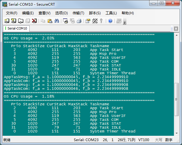

还是这个方案好用,之前RTX4,我就是采用的这个方案:
具体实现可以看之前的二代示波器的RTX4版本:
http://www.armbbs.cn/forum.php?mod=viewthread&tid=45785
实测效果:
76
237
465
465

发表于 2021-1-10 19:11:00 | 显示全部楼层
有个疑问,图片中的 IDLE 任务最高使用数怎么比当前使用还低?

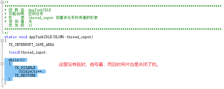

发表于 2024-7-12 14:10:34 | 显示全部楼层
硬汉哥,我对threadx的任务调度有些疑惑,想请教你一下。threadx是怎么从关掉systick中断且进入死循环的AppTaskIDLE切换到AppTaskIDLEAppTaskStart的?
这是实现threadx的cpu利用率显示的V7-3002_Threadx Kernel Template例程里AppTaskIDLE的代码。
15
15
发表于 2024-7-12 14:12:16 | 显示全部楼层
115896
 楼主| 发表于 2024-7-13 09:11:22 | 显示全部楼层
arm.n 发表于 2024-7-12 14:10
硬汉哥,我对threadx的任务调度有些疑惑,想请教你一下。threadx是怎么从关掉systick中断且进入死循环的App ...
这个OSStatInit是最关键的。

进入到启动任务后,其它任何任务都不要创建,先创建一个统计任务,不让执行。
启动任务延迟 100ms,延迟的这 100ms 时间基本都是空闲任务在执行,在空闲任务里面做 32 变量加 1 计算。我们就以这 100ms,变量计数的最大值作为 CPU 利用率的分母。
然后开启统计任务的执行,每 100ms 执行一次,统计即可。空闲任务此时的计数值作为分子。通过这种方式就实现了 CPU 利用率的统计。
