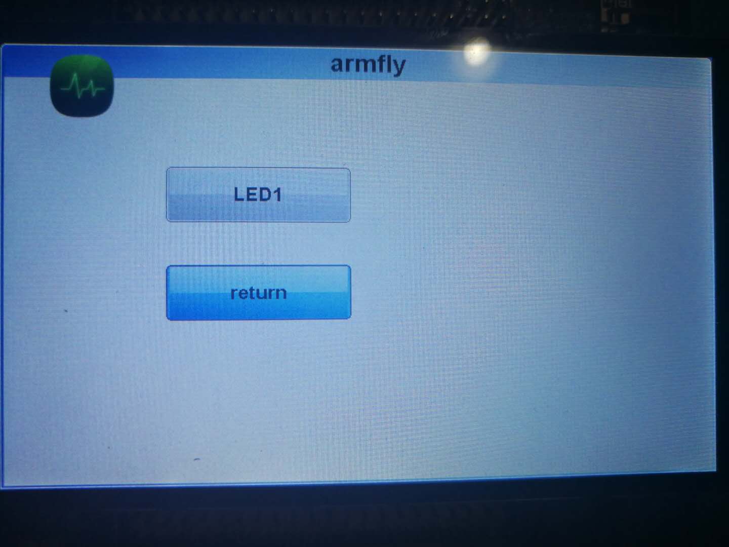

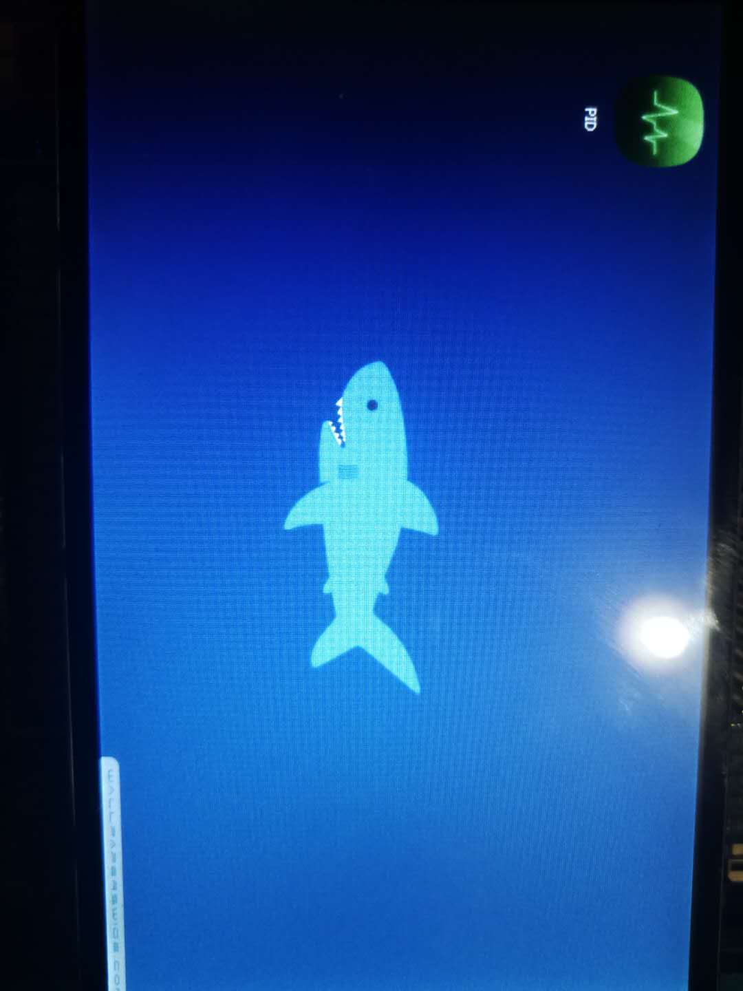

点击 iconv创建了一个窗口后通过按键关闭窗口后返回桌面时不能正常显示。背景桌面没有刷新,只有iconv图标出现是什么原因。已经使能了桌面窗口,桌面窗口是使用存储设备的。 模拟器上能够正常运行,在单片机上有这个问题。

在主程序中先用存储设备,再使能了桌面,再创建iconv
#ifdef WM_Set_MEMDEV
        WM_SetCreateFlags(WM_CF_MEMDEV);
#endif
#define WM_Set_MEMDEV //使能存储设备
        /*绘制桌面窗口背景图像——————————————*/
        hMempic = GUI_MEMDEV_CreateFixed(0,
                0,
                LCD_GetXSize(),
                LCD_GetYSize(),
                GUI_MEMDEV_HASTRANS,
                GUI_MEMDEV_APILIST_16,
                GUICC_M565);
        GUI_MEMDEV_Select(hMempic);
        GUI_JPEG_Draw(_ac1, sizeof(_ac1), 0, 0);
        GUI_MEMDEV_Select(0);
        /*使能桌面窗口(注意需要使能,否则背景图片无法绘制)*/
        WM_SetCallback(WM_HBKWIN, _cbBkWindow);
        /*绘制桌面窗口的背景图片 ------------------------------------------*/
        /* 第1个界面图标 */
        hIcon1 = _CreateICONVIEW(WM_HBKWIN,
                _aBitmapItem1,
                GUI_COUNTOF(_aBitmapItem1),
                GUI_ID_ICONVIEW0,
                ICONVIEW_LBorder,
                ICONVIEW_TBorder,
                ICONVIEW_Width,
                ICONVIEW_Height * 2);

eric2013 发表于 2020-6-13 10:52
方便的话,直接模拟器上走一个,我测测看。
模拟器上面是正常的,我在单片机上跑有这个情况,我自己找到问题了,发现创建桌面窗口时内存设备创建的,返回的句柄失败了。以前在模拟器上测试的创建jpg的工程。移植到单片机上也是失败的。。。可能就是这个问题。现在还在找存储设备创建失败的问题。。。用的官方demo创建线条之类的没问题,就只有图片有问题好像。
