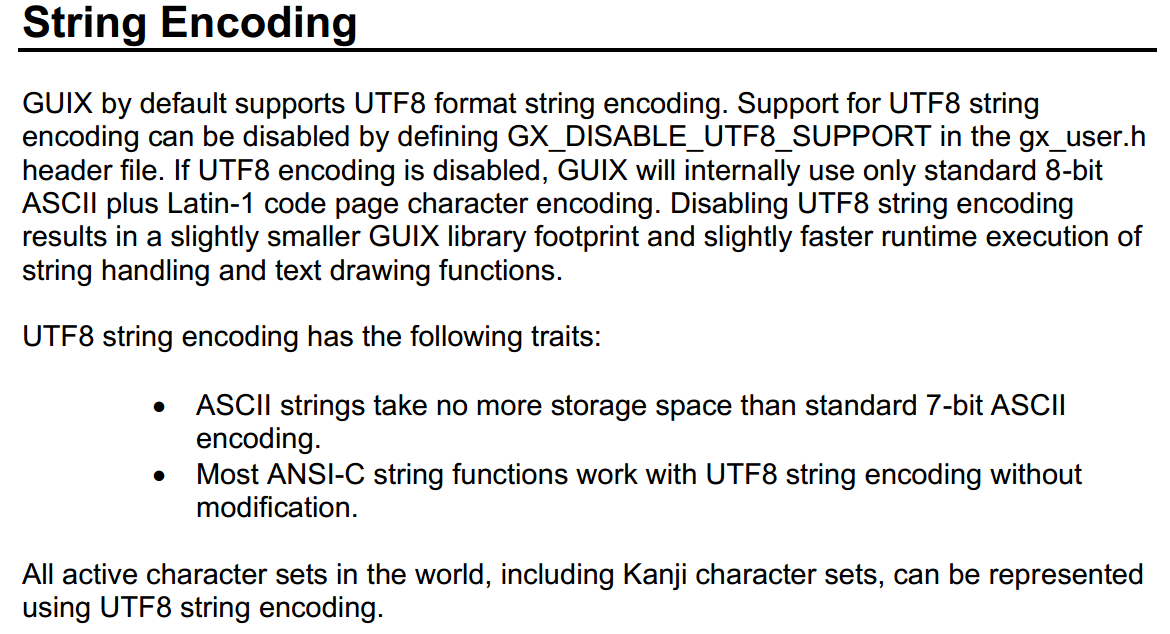

看他们的手册是支持UTF8编码的,但是官方貌似没有字库生成小软件,不知道ThreadX Studio是否支持

发表于 2020-6-18 11:08:52 | 显示全部楼层
手表那个demo里有显示中文,硬汉可以研究下

 楼主| 发表于 2020-6-18 11:12:56 | 显示全部楼层
谢谢。
没有字库生成小阮觉得话,的确是个麻烦的问题。

发表于 2020-9-11 16:17:51 | 显示全部楼层
硬汉哥   guix 能不能实现  我们手动在屏幕上输入汉字  然后在显示出来  找了好久  中文都显示不出来   比如在list中显示汉字就不可以  显示英文就行

 楼主| 发表于 2020-9-12 09:42:49 | 显示全部楼层
sunpeng123 发表于 2020-9-11 16:17
硬汉哥   guix 能不能实现  我们手动在屏幕上输入汉字  然后在显示出来  找了好久  中文都显示不出来   比 ...
常用控件,显示中文没问题,部分控件,我还不太会用。
