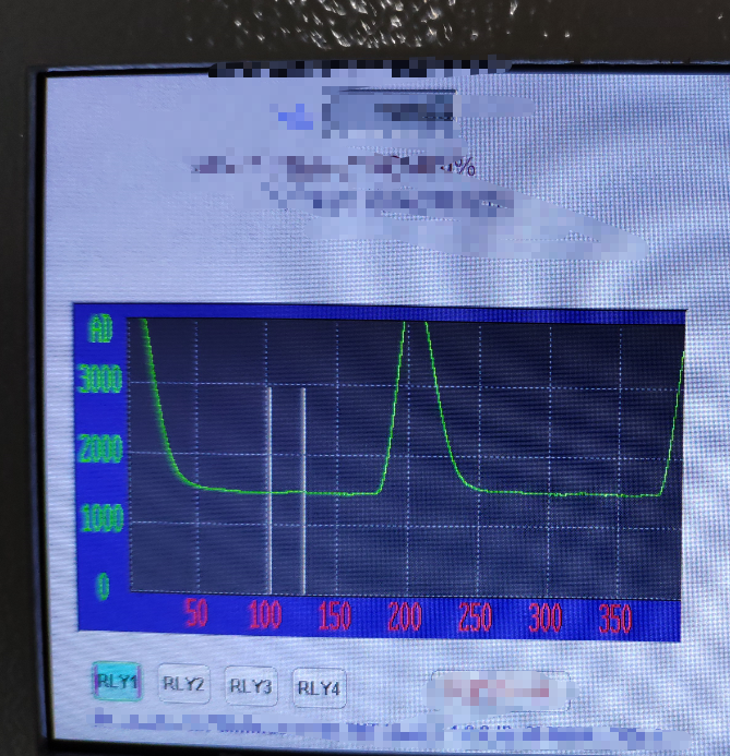

使用Graph控件绘制XY曲线的时候,连接点与点之间的直线有锯齿,这个怎么解决呢?

发表于 2020-6-19 10:04:22 | 显示全部楼层
你想做的平滑一点? 这个没有抗锯齿效果。

发表于 2020-6-19 10:59:43 | 显示全部楼层
还好啊? 屏幕分辨率的问题?
你调整一下数据的个数。 每个数据对应屏幕上的一个点,显示效果好好的。

 楼主| 发表于 2020-6-19 13:12:59 | 显示全部楼层
就像图片里的这样有阶梯状的线段出现,这个没有办法去掉吗

发表于 2020-6-19 14:25:40 | 显示全部楼层
笑物语 发表于 2020-6-19 13:18
刚刚好像出问题了图片没有上传上去
如果是介意这种放大看的锯齿,那就没有办法了。 这是屏幕分辨率有限的原因。
如果要求无锯齿,就得特别的填充方法,在线段附近用渐进的颜色填充,这样视觉上就可以模糊了锯齿。。。

 楼主| 发表于 2020-6-19 14:30:22 | 显示全部楼层
如果要求无锯齿,就得特别 ...
这个是用的Graph控件,这个需要用什么特别的方法能模糊锯齿啊
