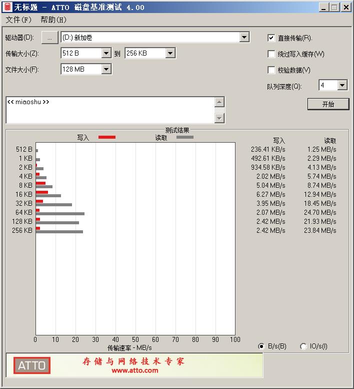

发表于 2021-3-20 21:13:19 | 显示全部楼层
eric2013 发表于 2020-6-24 09:34
这样操作是有问题的,同一个文件从U盘里面再复制出来会秒复制,因为用的还是剪切板里面的。
我喜欢测试,尤其是大硬汉的测试。这种硬盘,U盘,SD卡的测试需要有对比才有说服力,可以先在电脑测一个结果,然后和板子的结果比较。可以使用ATTO 磁盘基准测试。 123.jpg
