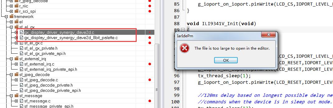

使用外部SRAM主要是用来做canvas幕布,这样就跟F429和H7的驱动方式是一样的。
但是不使用canvas,还没有倒腾出来。
使用坛友提的信息,下载了瑞萨的一款使用的9341的显示屏,接口文件是打不开的
r12an0021eu0119-synergy-sk-s7g2-pk-s5d9-guix-hello-world.zip (3.83 MB, 下载次数: 95)

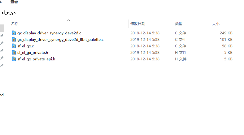

sf_el_gx.zip (50.61 KB, 下载次数: 12)
是这几个文件吧

完整包太大上传不了

研究了下瑞萨这个代码,搞的比STM32的还要复杂,使用了瑞萨的2D加速,也是采用的canvas幕布实现的。
