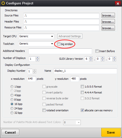

16位颜色值字节序互换的问题,GUIX和GUIX Studio支持吗?littleVGL有#define LV_COLOR_16_SWAP   1                      /*Swap the 2 bytes of RGB565 color. Useful if the display has a 8 bit interface (e.g. SPI)*/
115804
 楼主| 发表于 2020-6-28 14:03:02 | 显示全部楼层
kirito 发表于 2020-6-28 13:52
16位颜色值字节序互换的问题,GUIX和GUIX Studio支持吗?littleVGL有#define LV_COLOR_16_SWAP   1         ...

22
128
194
194
发表于 2020-6-28 16:45:19 | 显示全部楼层
图片上看起来是不支持的,只支持RB互换。
115804
 楼主| 发表于 2020-6-28 17:35:58 | 显示全部楼层
如果是简单的字节顺序,自己底层交替下就好了。
这种的就简单很多了。
像emWin,GUIX都不管这些的。你要做的就是把打点和读点功能做好即可,别的交给GUI处理。
我细看了下,GUIX Stduio有个大端和小端配置,貌似是你需要的。

发表于 2020-6-29 20:13:15 | 显示全部楼层
是指Toolchain旁边的big endian吗?好像不影响颜色相关的
22
128
194
194
发表于 2020-6-29 21:29:27 | 显示全部楼层
生成的图片确实变了,就是color_table没变
115804
 楼主| 发表于 2020-6-30 00:57:55 | 显示全部楼层
那就只能按照20楼说的方法设置了
这种的就简单很多了。
