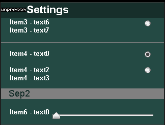

捣鼓了下SWIPELIST控件,刚开始做了个简单的来测试,删除窗口,结束对话框什么的都正常。然后继续加了很多子控件和配置上去,结果就出现冲突了。现在删掉一些保留最开始的那个还是不行,不知道出了什么问题。
------------------------------------------------------------------------ 问题解决转为分享 -------------------------------------------------------------------------
简单易用,效果也不错,F407上实测非常流畅。从 _cbDialog() 函数从头到尾看一遍就能知道这控件的配置过程

模拟器截图:
SettingWindowDLGnew.c (9.09 KB, 下载次数: 19)

 楼主| 发表于 2020-6-30 01:49:05 | 显示全部楼层
eric2013 发表于 2020-6-30 00:56
嗯,对比排查下你的工程问题。
搞半天原来是模拟器用的5.32库有问题,单片机上的正常。模拟器升级到5.42就正常了,看来以后出什么问题要第二个怀疑是库的bug
