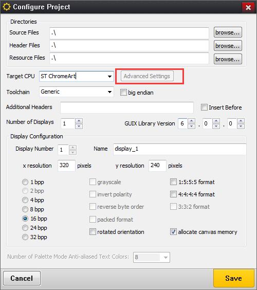

[ThreadX全家桶] GUIX Studio当前带的ST Chrome ART加速功能貌似没什么效果
115787
发表于 2020-6-30 10:08:36 | 显示全部楼层 |阅读模式

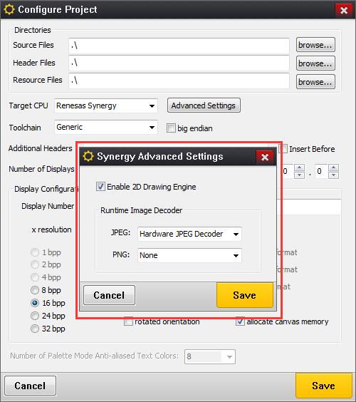

这里的ST Chrome ART指的就是DMA2D。
而瑞萨的这个是有配置项的:
115787
 楼主| 发表于 2020-6-30 10:11:24 | 显示全部楼层
当前做的V7(STM32H7)和V6(STM32F429)底层都已经做好DMA2D加速。

发表于 2020-6-30 11:11:43 | 显示全部楼层
如果GUIX不生成驱动文件,这个配置应该意义不大
代码不规范,亲人两行泪!
115787
 楼主| 发表于 2020-6-30 15:16:54 | 显示全部楼层
暂时还用不上。
