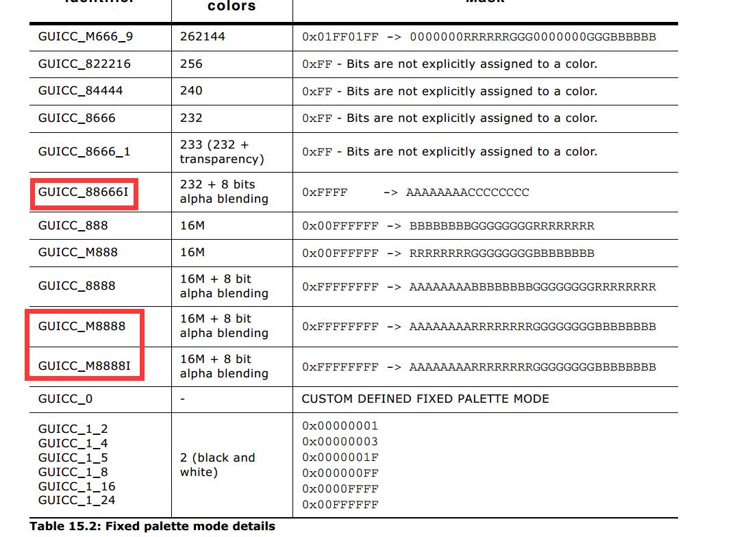

如题(最后带 I 字母),移植的时候有什么区别吗?网上大多是用GUIDRV_Template.c模板
115787
发表于 2020-7-3 12:24:16 | 显示全部楼层
貌似后缀带I的应该是反向的意思(Invert),类似这里的8888和8888I,有ARGB和ABGR的区别
