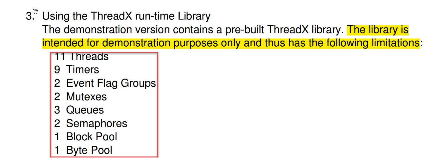

通过分析ThreadX_Demo_for_Win32工程,发现这个移植版本有限制,无法进行适配调整
tx.lib限制说明
tx.lib限制说明

 楼主| 发表于 2020-7-7 09:16:08 | 显示全部楼层
eric2013 发表于 2020-7-6 16:57
这个例子在哪,那个port文件也是在lib里面吗
这个例子我好像是在这论坛下的啊,port代码没有,就是提供个事先编译好的tx.lib。GUIX的window下仿真也是用这个tx.lib
