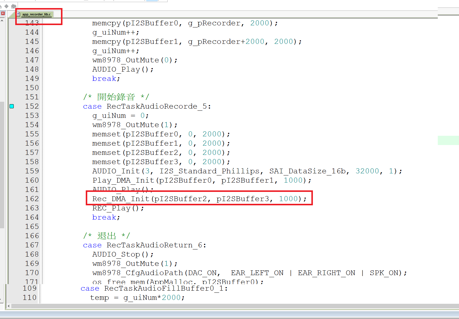

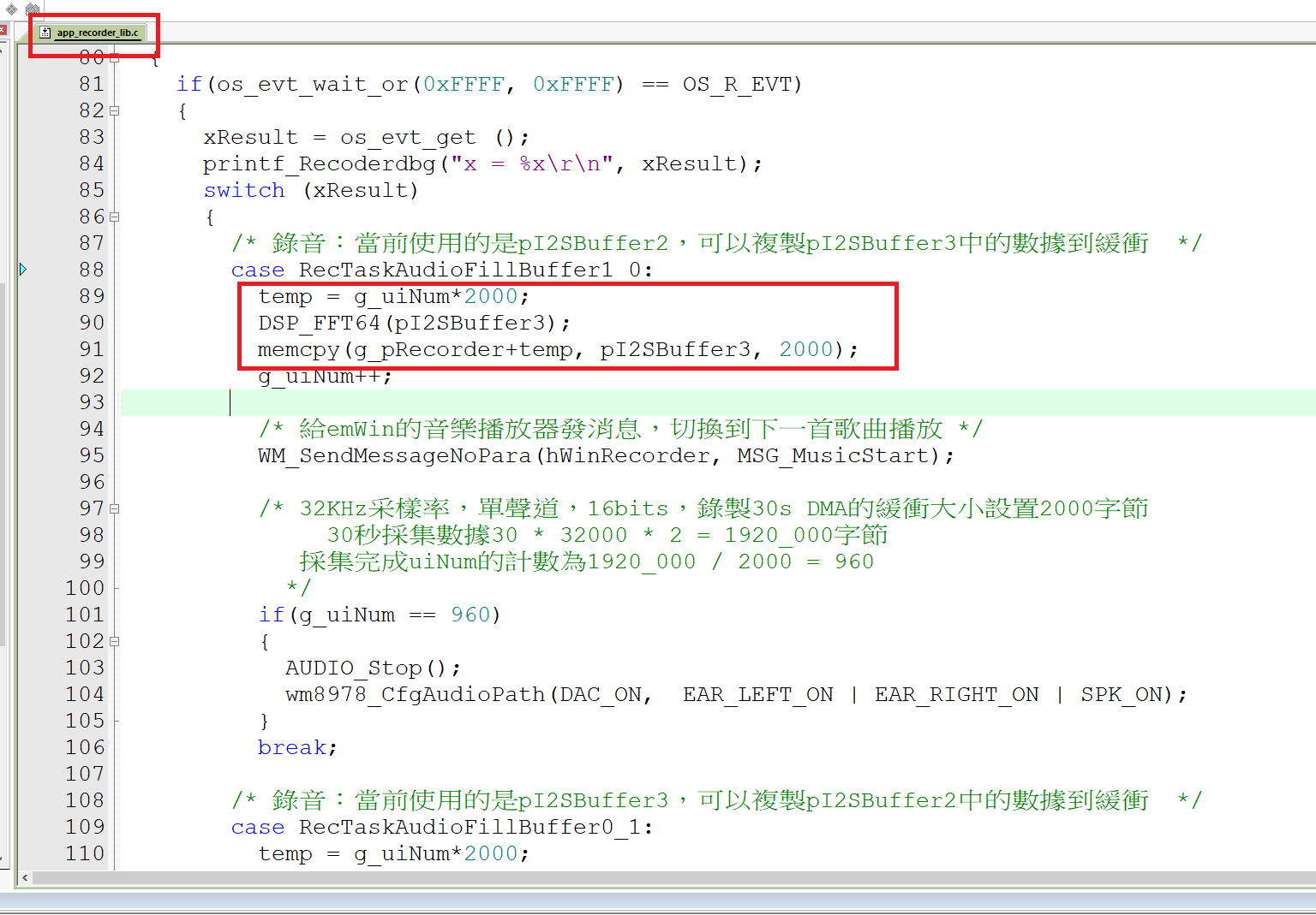

版主好:
請問 為什麼是 +2000
DMA buffer 每一次不是都 1000嗎?
115668
发表于 2020-7-10 18:43:33 | 显示全部楼层
fcdxsdxsza 发表于 2020-7-10 16:18
版主好:
請問 為什麼是 +2000
DMA是设置的16bit位宽吧,如果没记错的话,也就是2000字节。

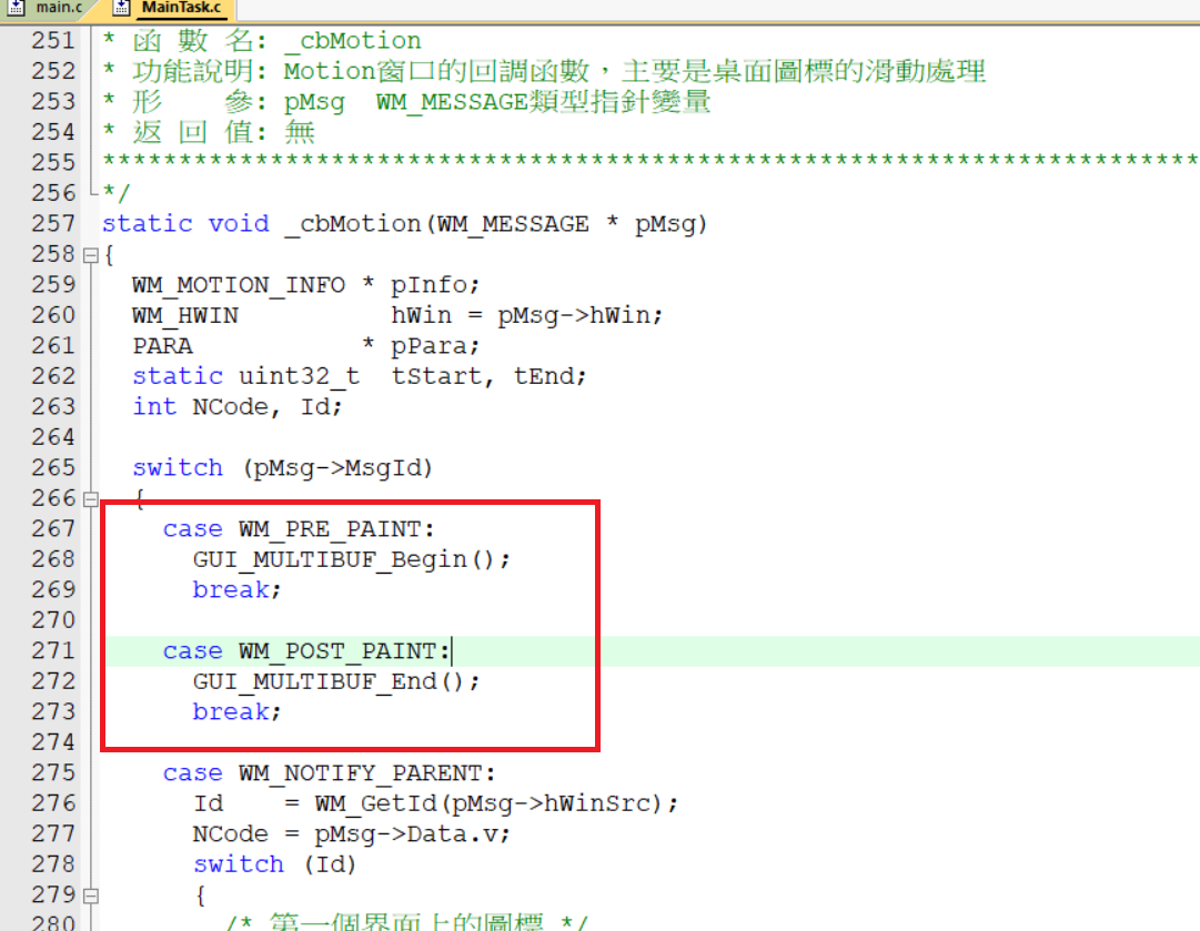

請問能否解釋一下以下的概念,因手冊只有簡單描述
譬如說什麼時候會需用到,會有什麼效果,謝謝。
                case WM_PRE_PAINT:
                        GUI_MULTIBUF_Begin();
                        break;
                case WM_POST_PAINT:
                        GUI_MULTIBUF_End();
                        break;
115668
发表于 2020-7-11 11:17:35 | 显示全部楼层
fcdxsdxsza 发表于 2020-7-11 11:06
版主謝謝
局部多缓冲,防止这部分界面刷新的时候撕裂
