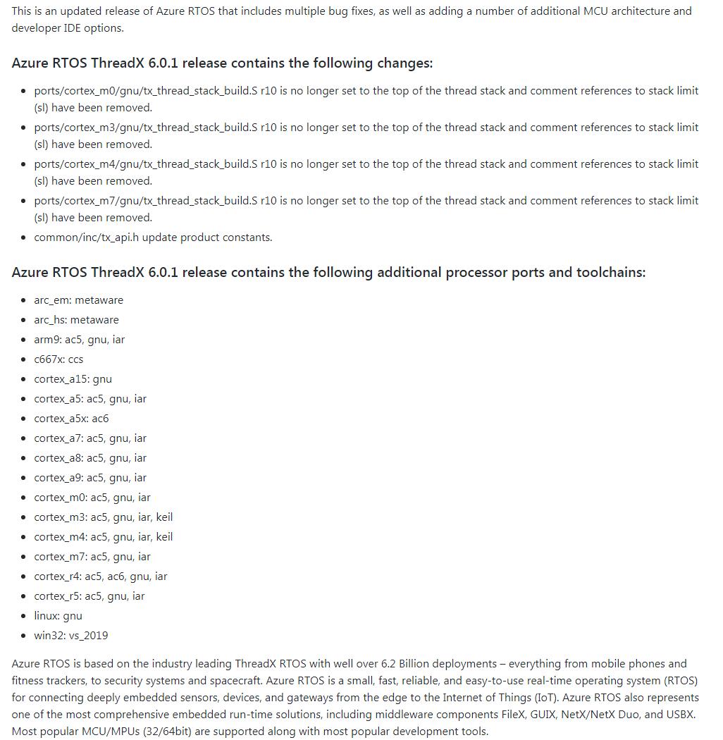

https://github.com/azure-rtos/threadx/releases
threadx-6.0.1_rel.zip (12.09 MB, 下载次数: 1037)
1、增加大量内核支持,含VS2019版

看看这效率,简直NICE了

意思是所有上面这些内核的单片机都支持了?m0,m3,m4,m7从低端到略高端点的stm32都可以耍,好棒啊

是的,全部支持了。

m7里面没有keil文件夹,需要自己搞了
这个内核的倒是用不上KEIL的。
现在仅需GUIX提供一个库的就行,含GCC,IAR和MDK,这样就方便很多。

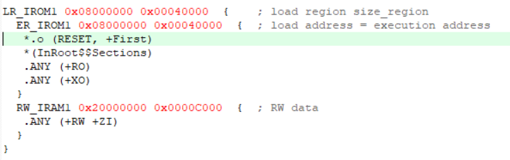

硬汉大哥,用今天发布的AC5 port文件,移植后报这个错误,是还需要改哪里吗?
你要删除ST给的.S启动文件   有的东西不能重复定义
我还没测试AC5,你看看是不是你楼下坛友说的问题。
看了下新版的Port驱动文件,ThreadX去接管.S启动文件了,这个不太好。
