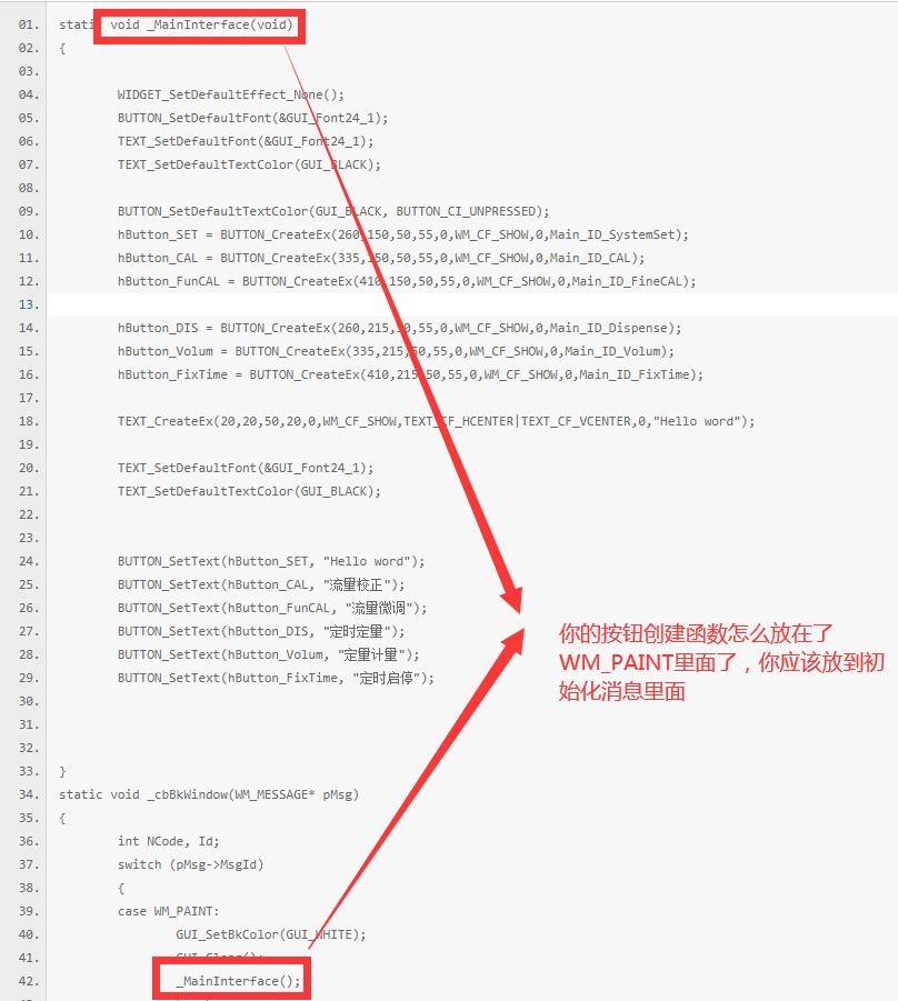

我用armflyV5中【第69期:全键盘拼音输入法界面设计】的例程,芯片是stm32f407
在主界面创建了几个按钮,然后在按钮上写了几个字

编码格式用的是UTF-8,然后用官方的字体软件生成的中文字体。现在的问题是界面刚出来的时候,按钮上的字不会显示,如果按一下按钮,按钮上的字才会显示出来。
但是如果用GUI自带的字体,就可以显示出来。
而且即便文字显示出来,感觉屏幕也不正常;就是每次点一个按钮,就可以看到这几个按钮快速的刷,刷一会儿就停了。我在触摸的里面打了断点,几个按钮刷的时候,并没有发送触摸事件。

发表于 2020-7-16 01:01:21 | 显示全部楼层
53
53
 楼主| 发表于 2020-7-16 15:24:05 | 显示全部楼层
那个是之前调试的时候弄的,忘记删了
我这个相当于在父窗口创建的吧,在下面的函数里面有调用这个初始化函数。我也试着把这个初始化函数放在初始化消息里,还是不行,必须点击一下按钮才能刷出来字。用GUI自带的字体就没有关系。

算是解决了吧,在这个函数中增加了GUI_UC_SetEncodeUTF8();,之前这句话在更前面的函数中
  1. void MainInterfaceFun(void)
  2. {
  3.         OS_ERR err;
  4.         test = 0;
  5.         GUI_UC_SetEncodeUTF8();
  6.         WM_SetCallback(WM_HBKWIN,_cbBkWindow);
  7.         _MainInterface();  //桌面按钮
