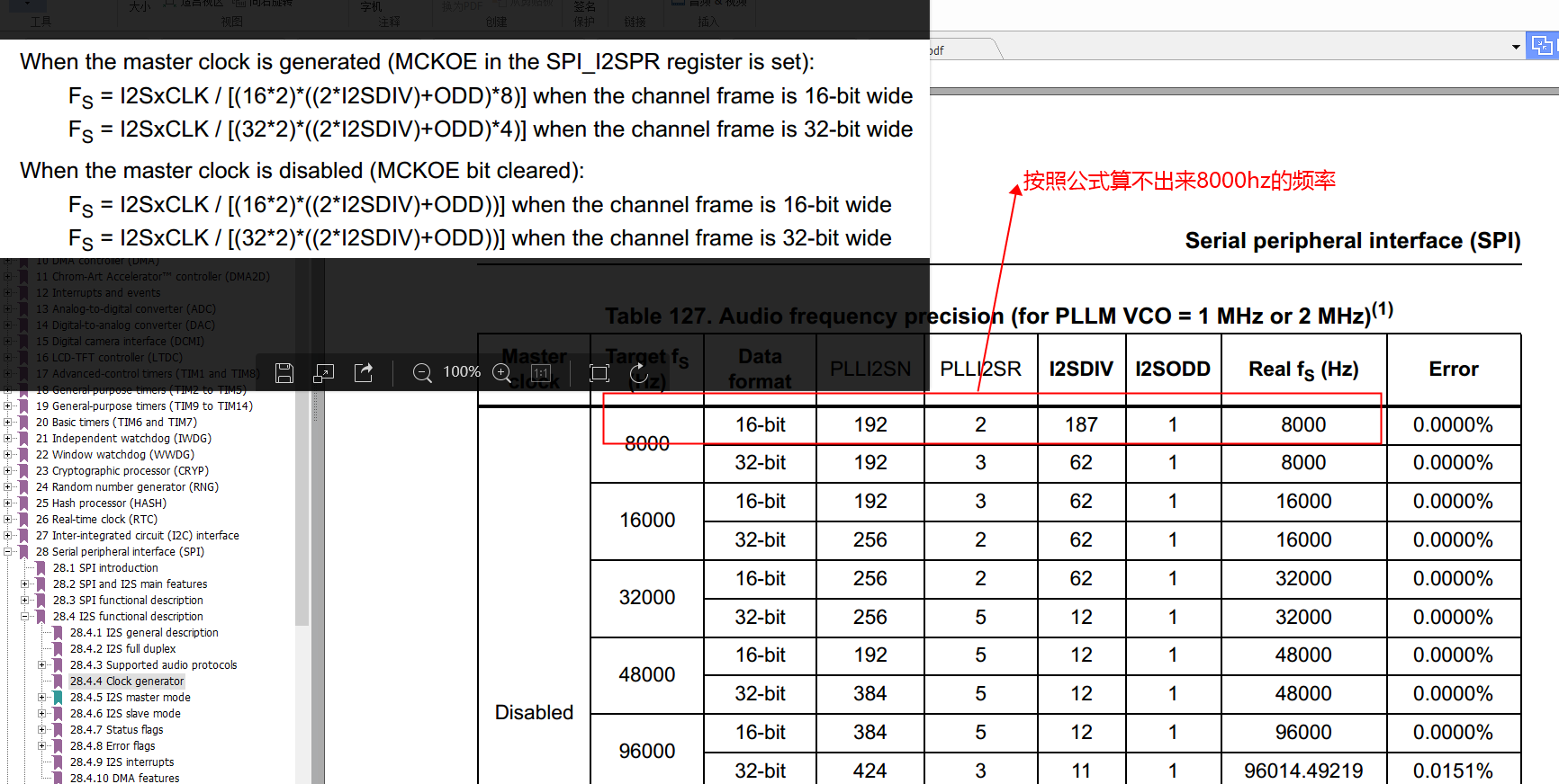

请问一下,这个是我哪里算错了嘛

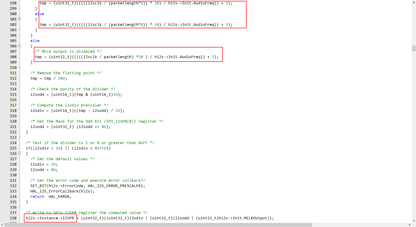

看源码 对寄存器SPI_I2SPR 线性预分频器的设置也很奇怪,前面倒推不出来这个公式呀

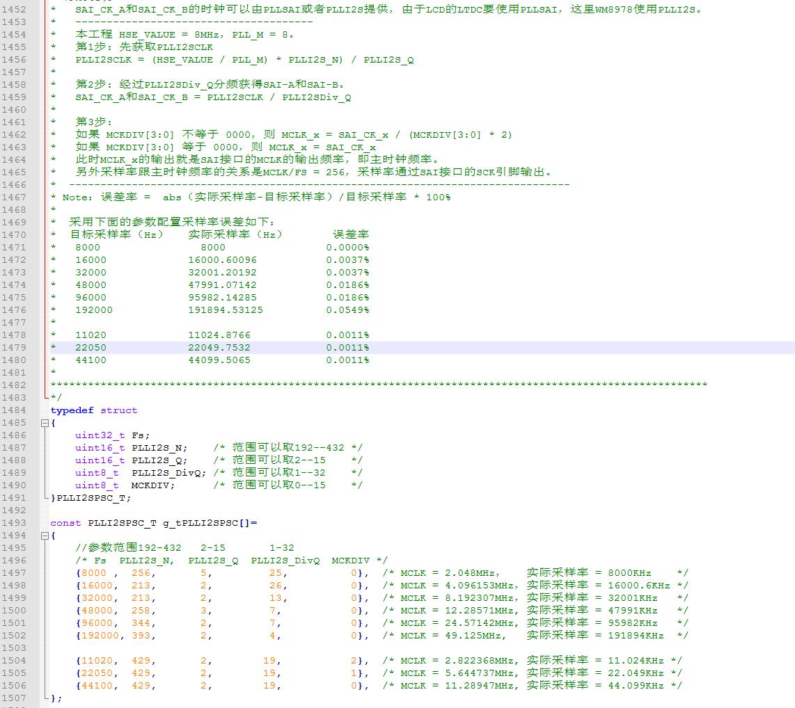

这个是我之前倒腾SAI的时钟配置时整理的,你参考下

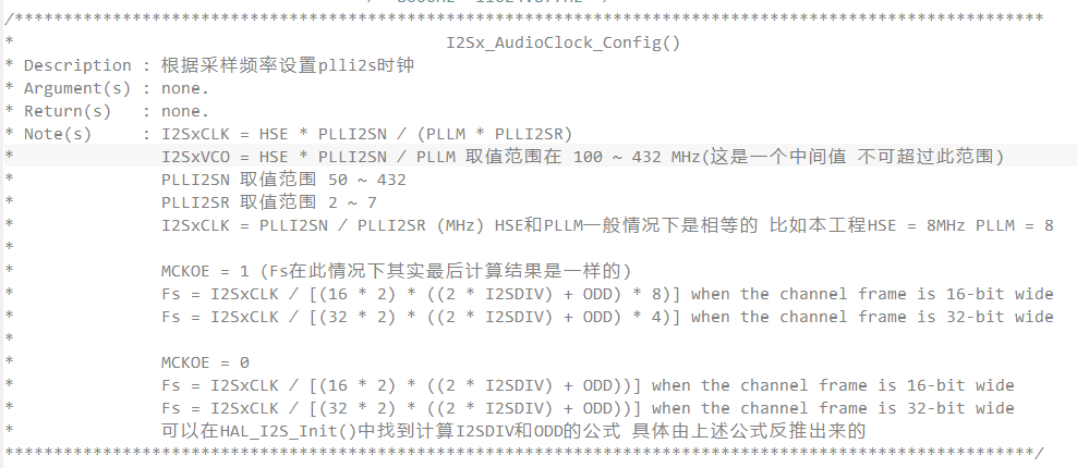

自己看错了其实手册计算的正确的,具体笔记如下图
