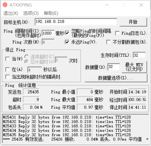

测试结果:
1、整体移植难度个人感觉不大,但是移植完成后测试却遇到问题;
2、STM32F107VCT6和STM32F407VGT7两个平台都遇到同样的问题,硬件肯定是没有问题的(都用CycloneTCP测试过);所以怀疑还是软件方面存在问题(可能还是移植方面存在问题);
测试方法:
1、板子采用固定IP地址;
2、板子直接连接路由器;
3、PC连接路由器(WIN10系统);
4、使用硬汉提供的ping软件测试,发现丢包比较严重;

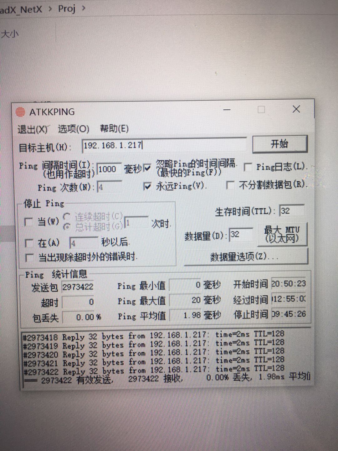

 楼主| 发表于 2020-8-8 10:19:21 | 显示全部楼层

发表于 2020-8-12 08:44:10 | 显示全部楼层
yklstudent 发表于 2020-8-8 10:19
经过别人的点拨,发现是测试方式有问题,工程代码可以稳定运行,感兴趣的朋友可以放心使用了
请问能否告知测试方式的差异所在?因为对比前后截图没发现软件配置有不一致的地方,谢谢

 楼主| 发表于 2020-8-13 13:55:35 | 显示全部楼层
PC不要无线连接路由器
