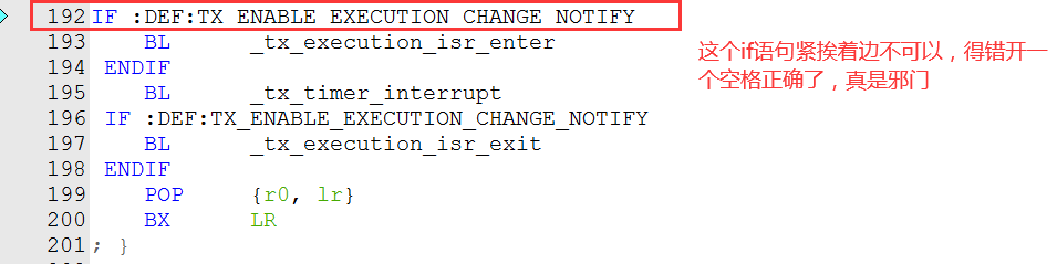

 楼主| 发表于 2020-8-11 09:42:42 | 显示全部楼层
由崎星空 发表于 2020-8-11 09:37
把 .thumb_func 删掉,把@改成了;,只有这些吗,没看出来其它不同的呢
改了很多,左侧是原始的,右侧是修改的

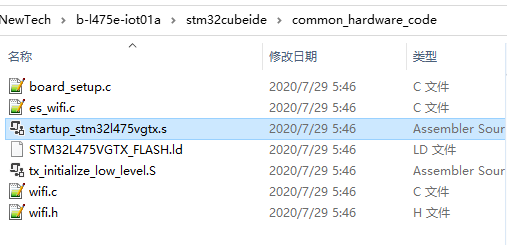

发表于 2020-8-11 10:12:27 | 显示全部楼层
eric2013 发表于 2020-8-11 09:42
改了很多,左侧是原始的,右侧是修改的
好像咋们说的不是一个文件,我在git上面下了一个STM32L475的例程有IAR和CubeIDE的,里面有2个启动文件,其中一个就是初始化ThreadX底层的.s文件,我看错以为哥你改的是这个文件 微信截图_20200811100913.png
106
140
140
发表于 2020-8-11 10:13:56 | 显示全部楼层
想把这两个文件整合是吧。明白了
115568
 楼主| 发表于 2020-8-11 10:31:11 | 显示全部楼层
由崎星空 发表于 2020-8-11 10:13
想把这两个文件整合是吧。明白了
xxx.S芯片原有的启动文件保持不变,仅修改下ThreadX提供的tx_initialize_low_level.s
132
183
183

115568
 楼主| 发表于 2020-8-11 22:56:47 | 显示全部楼层
yjwpm 发表于 2020-8-11 21:00
你这个与我修改的那个没有啥区别。。。。我之前传到论坛里的那个就是F7的
这个
BL      _tx_execution_isr_enter
BL      _tx_execution_isr_exit
你那边能加上AC5的汇编条件编译不
203
251
251
发表于 2020-8-12 17:25:48 | 显示全部楼层
eric2013 发表于 2020-8-11 22:56
这个
可以的
115568
 楼主| 发表于 2020-8-12 17:43:29 | 显示全部楼层
可以了,发现是这个问题
203
251
251
发表于 2020-8-13 07:52:48 | 显示全部楼层
eric2013 发表于 2020-8-12 17:43
可以了,发现是这个问题
115568
 楼主| 发表于 2020-8-13 11:45:32 | 显示全部楼层
yjwpm 发表于 2020-8-13 07:52
对的,我这边也是空格了。。。
找到根源了
邪门了,MDK AC5汇编条件编译语句IFEF和ENDIF不能挨着左侧边界,否则报错
http://www.armbbs.cn/forum.php?m ... 9349&fromuid=58
发表于 2020-10-30 17:32:08 | 显示全部楼层

115568
 楼主| 发表于 2020-10-31 09:02:17 | 显示全部楼层
Jacob_xsbn 发表于 2020-10-30 17:32
硬汉,这个条件编译能用原有的(#ifndef)形式吗?
AC6可以。
AC5不行
