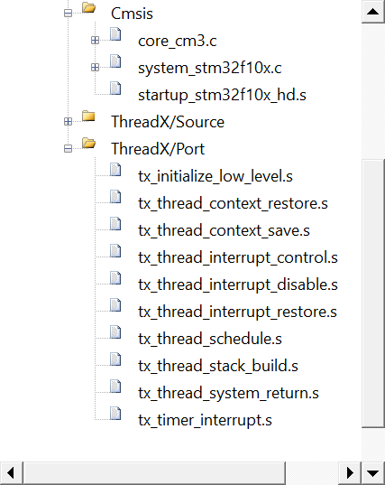

下载最新threadx6.01.使用的是stm32f10x的标准库,然后编译,在stm32f10x_it中删除了SysTick_Handler和PendSV_Handler。threadx的Port使用的是“ThreadX\threadx\ports\cortex_m3\keil”。
可是出现了“error: L6235E: More than one section matches selector - cannot all be FIRST/LAST.”
请问大家是什么原因?

启动文件添加多了。
此贴修正下你的tx_initialize_low_lelvel.c文件。
做了一个ThreadX的MDK AC5版底层移植修正版
http://www.armbbs.cn/forum.php?m ... 9315&fromuid=58

发表于 2020-8-16 08:27:05 | 显示全部楼层
startup_stm32f10x_hd.s 和 tx_initialize_low_level.s 里面有内容有冲突,注意排查

发表于 2020-8-16 17:03:50 | 显示全部楼层
tx_initialize_low_level.s (8.24 KB, 下载次数: 30)
楼主你好,试试我这个文件,我在f103上面试了可以

 楼主| 发表于 2020-8-17 09:10:17 | 显示全部楼层
我自己移植的,不知道有没有bug
我挂机了一上午,暂时没发现问题。

 楼主| 发表于 2020-8-17 09:27:57 | 显示全部楼层
eric2013 发表于 2020-8-14 17:35
启动文件添加多了。
十分感谢,移植成功了。
