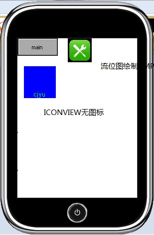

新手入门emwin,想把ICONVIEW图标图片通过BMPCVT工具转为流位图后,存入25Q16;接下来如何实现ICONVIEW数据的打通?在网上找了下都是SD开中文件系统加载方式,有没有大侠实现过直接从25QXX中直接加载?(新手,还没有学会文件系统这一部分)

首先,感谢汉兄。1.我将生成的流位图数据下载到25Q16,用 ICONVIEW_AddStreamedBitmapItem(hItem,&icon_buf[1],"cjyu"); 显示为空白(无图标,有底下的提示文字)
2.后来翻书,找到绘制流位图那章,用GUI_DrawStreamedBitmapAuto(&_acapp06_481[0],100,0); 有图片显示(说明流位图的数据是正确的)
3.为什么采用ICONVIEW控件的addStreamedBitmap就不行??
单独流位图显示图片正常,用流位图显示ICONVIEW图标不行

要使用ICONVIEW使用流位图。

 楼主| 发表于 2020-8-26 15:38:07 | 显示全部楼层
原来还有这么一个“开关”,API手册不熟悉。。
加入下面这句就OK了,谢谢!
ICONVIEW_EnableStreamAuto();

1.使用全局变量定义一个buf[4700]  (48*48的图标),能正常显示;开心。。。
同时又觉得开这么大的全局太浪费,考虑动态内存方式。结果用了如下2种方法都是显示空白图标,大家有没有好的解决方法?
(1)使用malloc方法,代码如下,显示空白(伤心。。。)
        p = malloc(5000);
        W25Q16_Read(p,0x01a000,5000-1);
        ICONVIEW_AddStreamedBitmapItem(hItem,p,"cjyu");
        free(p);
(2)使用GUI自带的动态内存,也是显示空白(伤心。。。),大家有没有好的解决方法?
        hMem = GUI_ALLOC_AllocZero(5000);
        p = GUI_ALLOC_h2p(hMem);
        GUI_ALLOC_Free(hMem);

我现在怀疑的是,小工具在绘制的时候(不是马上绘制),P已经被free了,所以他找不到“北”了。不知道理解是否正确
