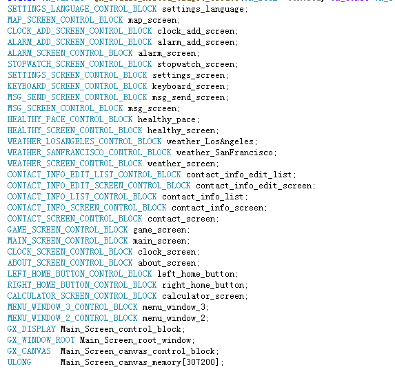

硬汉,这些控件资源全部是全局变量,有办法变成动态分配的吗?
115801
 楼主| 发表于 2020-8-28 11:53:55 | 显示全部楼层
仅幕布需要动态内存即可
当前配套的例子已经为这部分空间安排了,做成了动态分配
