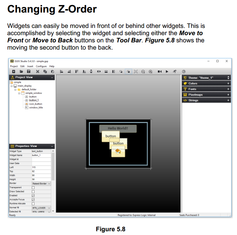

通过Z序列,我们可以设置控件叠加的时候,那个在上层,那个在下层。
起初看了“半天”下面的图,没找到在那里设置:
经过细细观察,找到了,原来在这里:
官方手册标注的这个颜色太不明显了。

硬汉威武,这个发现解决了我今天发现的一个问题:
官方的例程demo_guix_medical中,med1_level就有这个问题。
需要设置。希望帮助到大家。
med1_level需要设置
