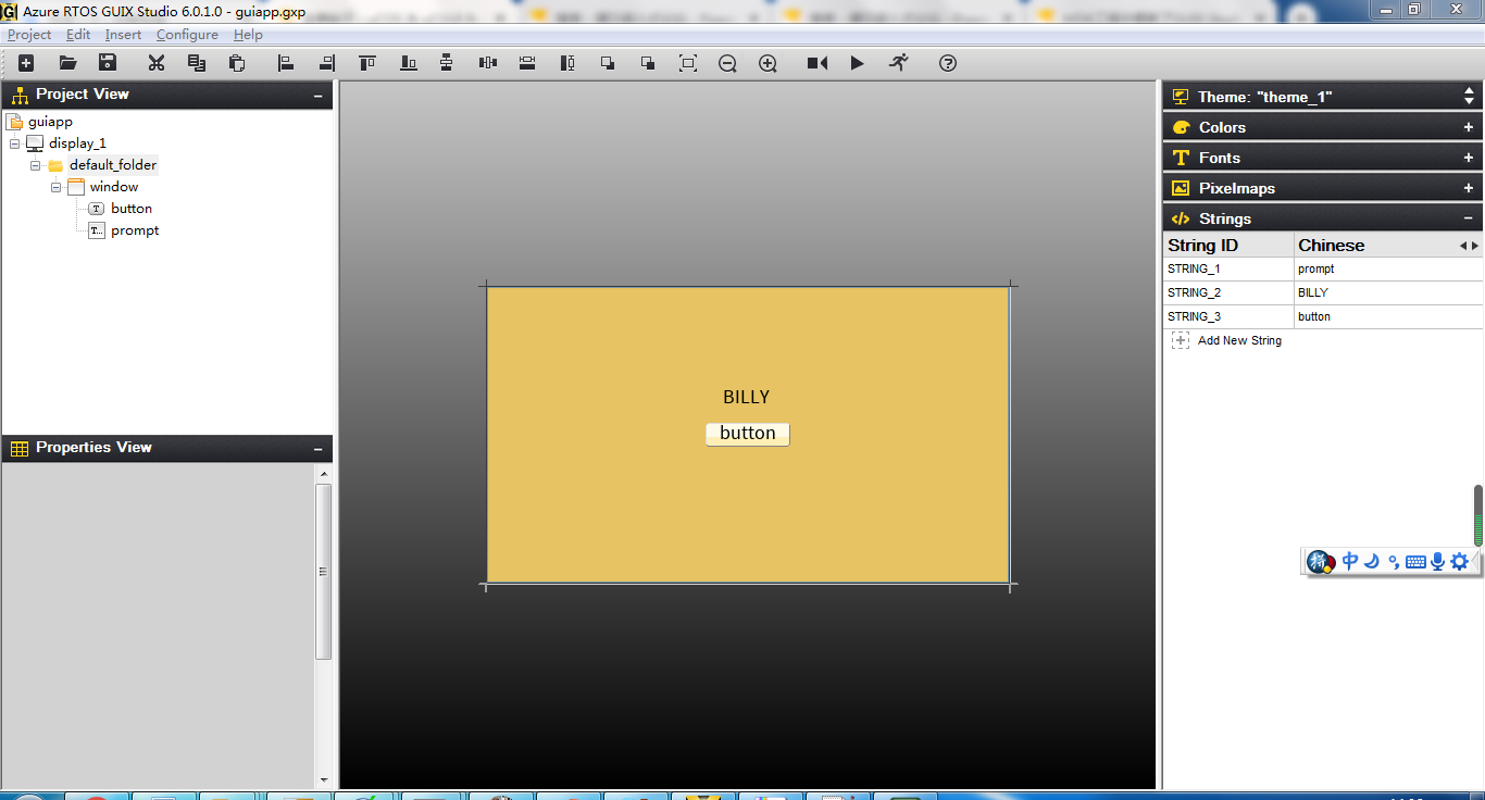

使用6.01GUIX Studio 生成如下界面,一个文本,一个按钮

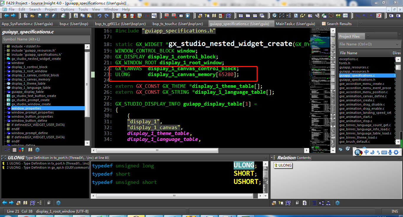

移植到硬汉哥的模板中,编译发现内存不够,对比原始模板
发现多出了:ULONG      display_1_canvas_memory[65280]
并且:
GX_STUDIO_DISPLAY_INFO guiapp_display_table[1] =
    display_1_canvas_memory,                 /* canvas memory area             */
而原始模板中,没有定义这个canvas数组,并且在
    GX_NULL,                 /* canvas memory area             */
中是GX_NULL。
尝试去掉此数组,guiapp_display_table中改为GX_NULL,编译通过,内存未爆,不过完全不显示了。

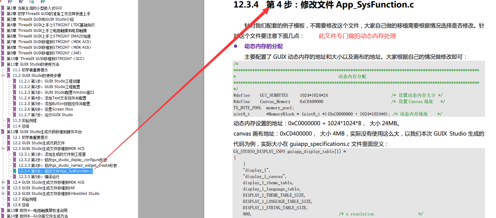

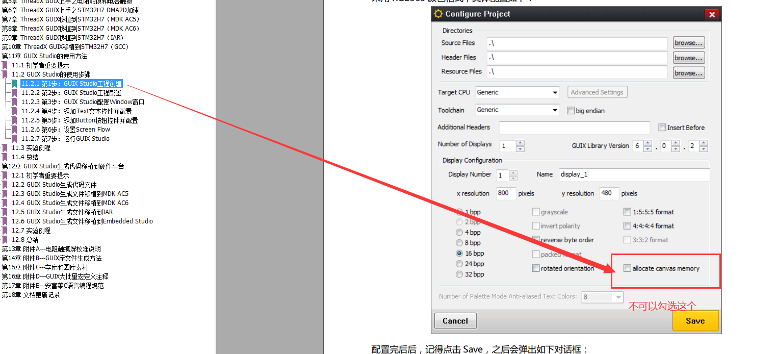

务必看教程,我还特别强调了这个问题,使用canvas要使用动态内存方式,不要使用静态方式,使用非常不方便
http://www.armbbs.cn/forum.php?mod=viewthread&tid=98429
