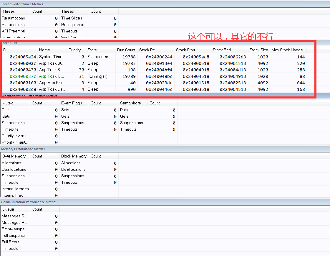

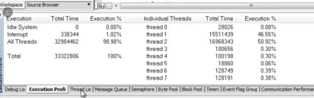

现在只有这个显示正常,其它的不正常:
网友看YouTube上的视频说,这个是可以正常展示的:
后面再看看什么鬼。

 楼主| 发表于 2020-9-9 11:49:18 | 显示全部楼层
(1)选择ThreadX插件:
(2)进入调试状态,下面这些选项都是可以查看的:
(3)特别注意,这个插件看的内容不是实时查看的,需要大家先全速运行,然后暂停方式查看:

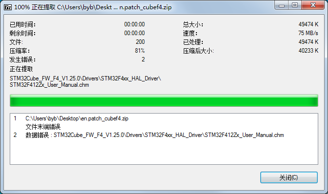

硬汉哥能帮下载个下面的patch包吗,我下载了多次解压就报错
en.patch_cubef4.zip   【1.25的patch】
下载地址:
https://www.st.com/content/ccc/r ... en.patch_cubef4.zip
115804

硬汉哥能帮下载个下面的patch包吗, ...
用7z解压,是里面的chm文档错误了,不用管,没用的文档

发表于 2020-9-11 09:17:32 | 显示全部楼层
是不是因为ThreadX里面有些配置没有打开。你发的图片里面,图2红框灰色线下面的所有都不能显示出来,但是上面的都可以。

 楼主| 发表于 2020-9-12 09:31:10 | 显示全部楼层
ndx1986 发表于 2020-9-11 09:17
是不是因为ThreadX里面有些配置没有打开。你发的图片里面,图2红框灰色线下面的所有都不能显示出来,但是上 ...
貌似是这个:
https://rtos.com/support/extra-tools/
