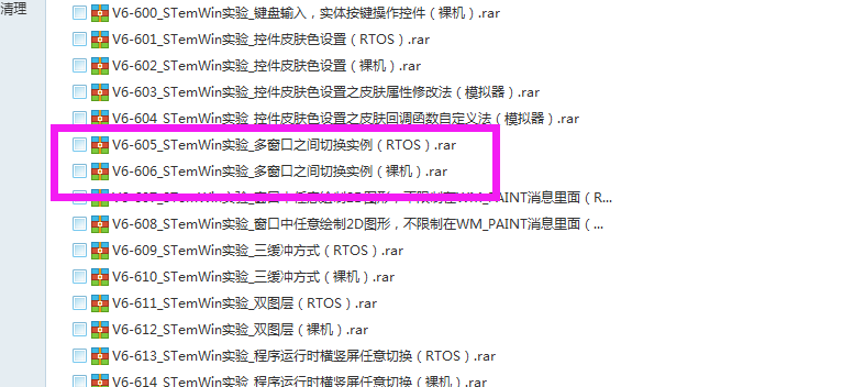

 楼主| 发表于 2020-9-10 10:25:34 | 显示全部楼层
eric2013 发表于 2020-9-10 10:04
使用我的原始例子跑。
原始例子是哪个?

115812
发表于 2021-7-3 19:07:24 | 显示全部楼层
qtxxcj123 发表于 2021-7-3 15:36
你好,请问这个问题后面你找到原因了嘛?我现在出现切换界面多次(或切换界面几次后)出现卡死。使用的就 ...
试试我这个界面切换的案例在你的平台是否正常
