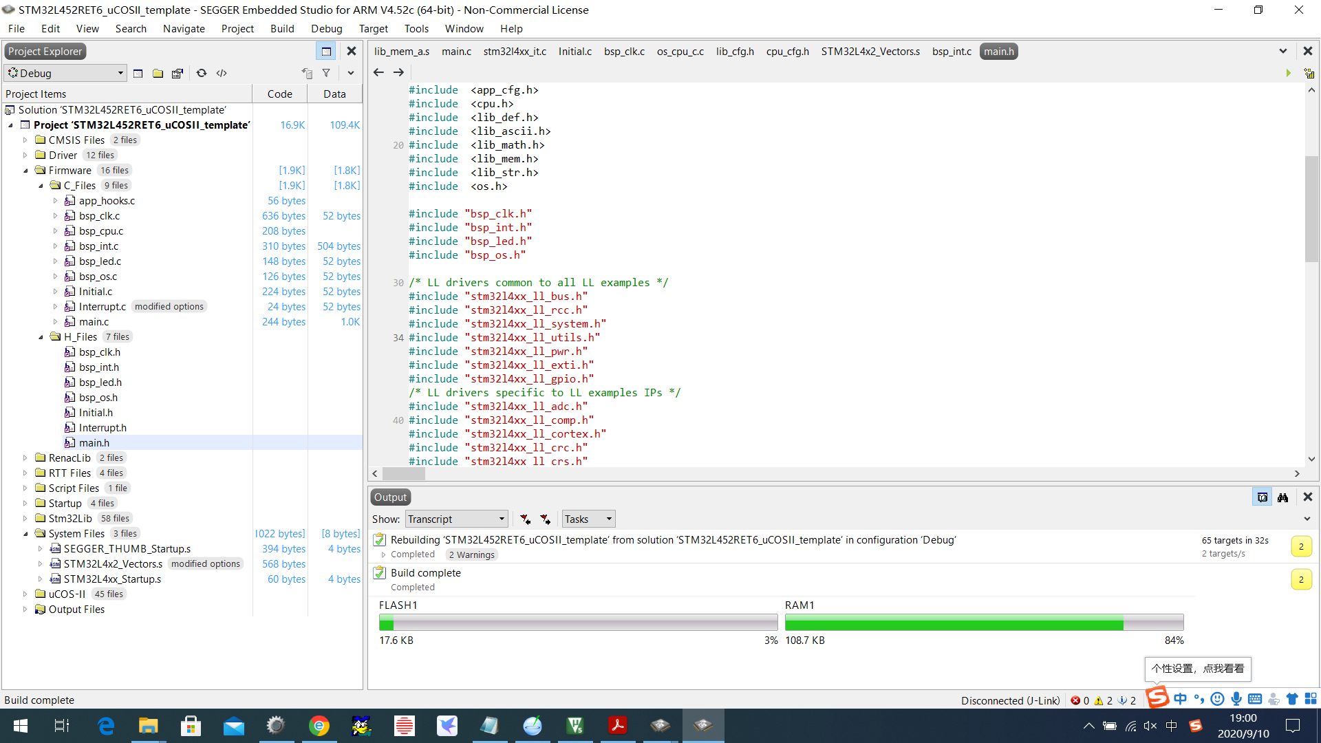

Segger Embedded Studio 5.10a版本软件开发环境下,开发STM32L452RET6芯片移植uC-OS 2.93.00版本时,编译会提示错误如下图所示:
根据错误提示内容“relocation R_ARM_THM_CALL to Arm-mode function not supported on this core, from .text.OSIntExit+112 (os_core.o) to OSIntCtxSw (os_cpu_a.o)”,
SEGGER官网给出的解释如下所示:
https://wiki.segger.com/Correct_typing_of_Thumb_functions
好奇的是工程我是用Segger Embedded Studio 4.52c版本软件创建的,编译是没有任何问题,为什么SES软件版本升级会出现这样的错误,感觉有点不理解
也不确定是否是SES新版软件的问题,希望了解的告知下或者可以把这个问题反馈给SEGGER官网最好
Segger Embedded Studio 4.52c工程编译如下图所示:
还有可以确定的是,好像是STM32部分芯片创建的uCOS-II工程会出现这样的问题,STM32F4系列芯片没有遇到,但是STM32L4和STM32L5系列发现会遇到这样的问题

uCOS-II V2.93.00软件包的ports下os_cpu_a.S汇编文件内容中,OSCtxSw和OSIntCtxSw汇编函数内容部分修改下即可以解决Segger Embedded Studio V5.10a版本软件下编译出错问题
改动前:
.thumb_func
OSCtxSw:
OSIntCtxSw:
    LDR     R0, =NVIC_INT_CTRL                                  @ Trigger the PendSV exception (causes context switch)
    LDR     R1, =NVIC_PENDSVSET
    STR     R1, [R0]
    BX      LR
改动后:
.thumb_func
OSCtxSw:
.thumb_func
OSIntCtxSw:
    STR     R1, [R0]
    BX      LR
