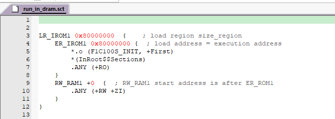

成功移植threadx到stm32f407zgt6(cortex-m4)后,开始尝试移植到项目上去,移植遇到一个问题,Error: L6218E: Undefined symbol Image$$ZI$$Limit (referred from tx_initialize_low_level.o)

发表于 2020-9-11 11:39:42 | 显示全部楼层
你用的是GCC把,用GCC下的port文件。
 楼主| 发表于 2020-9-11 11:52:47 | 显示全部楼层
之前尝试过,会有很多错误,这种错误类似在keil里面用ac5和ac6编译,现在改成了gcc 的port
115801
发表于 2020-9-11 12:12:14 | 显示全部楼层
MDK里面是这个问题,不这个不清楚啥情况了
编译ThreadX工程弹出错误error: A1167E: Invalid line start,请务必使用MDK5.30及其以上版本!
http://www.armbbs.cn/forum.php?m ... 8690&fromuid=58
33
48
48
发表于 2020-9-11 13:19:33 | 显示全部楼层
