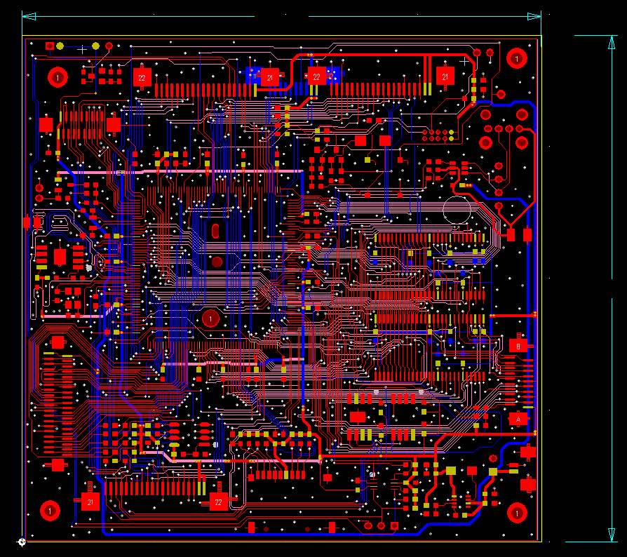

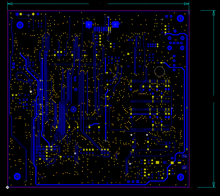

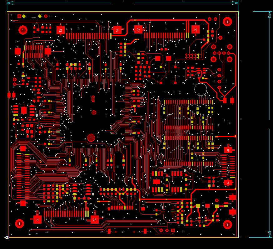

发表于 2025-2-16 09:55:37 | 显示全部楼层
两片SDRAM,走线应该非常多!
楼主的是4层板,想问下,楼主是把中间的电源层和GND层都用来走SDRAM信号线了吗?
684
3511
5588
5588
 楼主| 发表于 2025-2-16 17:31:13 | 显示全部楼层
coolaimcu 发表于 2025-2-16 09:55
两片SDRAM,走线应该非常多!
楼主的是4层板,想问下,楼主是把中间的电源层和GND层都用来走SDRAM信号线了 ...
gnd 层没有走线, 只是吧 vcc 层走了一部分而已
top:
gnd:
vcc:
bot:
all:

发表于 2025-2-16 19:40:53 | 显示全部楼层
top:
感谢回复。
和我想的一样,电源层走一部分线,保留完整的GND平面,应该影响不大。

 楼主| 发表于 2025-2-17 10:09:35 | 显示全部楼层
coolaimcu 发表于 2025-2-16 19:40
感谢回复。
貌似走线不是很完美,这样凑合着用
