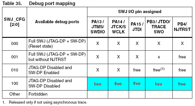

关于F4板子的 JTAG/SWD调试接口。
全功能的JTAG调试口需要5个GPIO。 SWD接口只需要2个GPIO。对于STM32, 我们认为没有必要再去兼容JTAG接口了。
决定采用 5P - 2.54MM间距的单排针接口,留出3个IO作为SPI总线使用。
接口初步定义如下:
VCC    GND    SWDIO   SWCLK    NRESET
(1)       (2)         (3)            (4)          (5)
硬件连接形式: KF2510-5P 插座, 间距2.54mm;也可以用杜邦线插入。
说明:
1、VCC 和 GND 没有分布到两边是为了避免插反时造成电源反接
2、一般调试只需要 VCC  GND  SWDIO  SWCLK 四根线即可;
3、
对于J-LINK 、ST-LINK 仿真器,VCC 用于给仿真器内部电平转换芯片提供电源,是必须的。
4、SWD协议中可以通过修改一些寄存器实现内核复位;使用 NRESET 则用于硬件复位,可以复位CPU外围器件。
5、设计成5P接口,也是为了和ST-LINK /V2仿真器上调试
STM8的4P SWIM接口保持差异,避免用户错误使用。

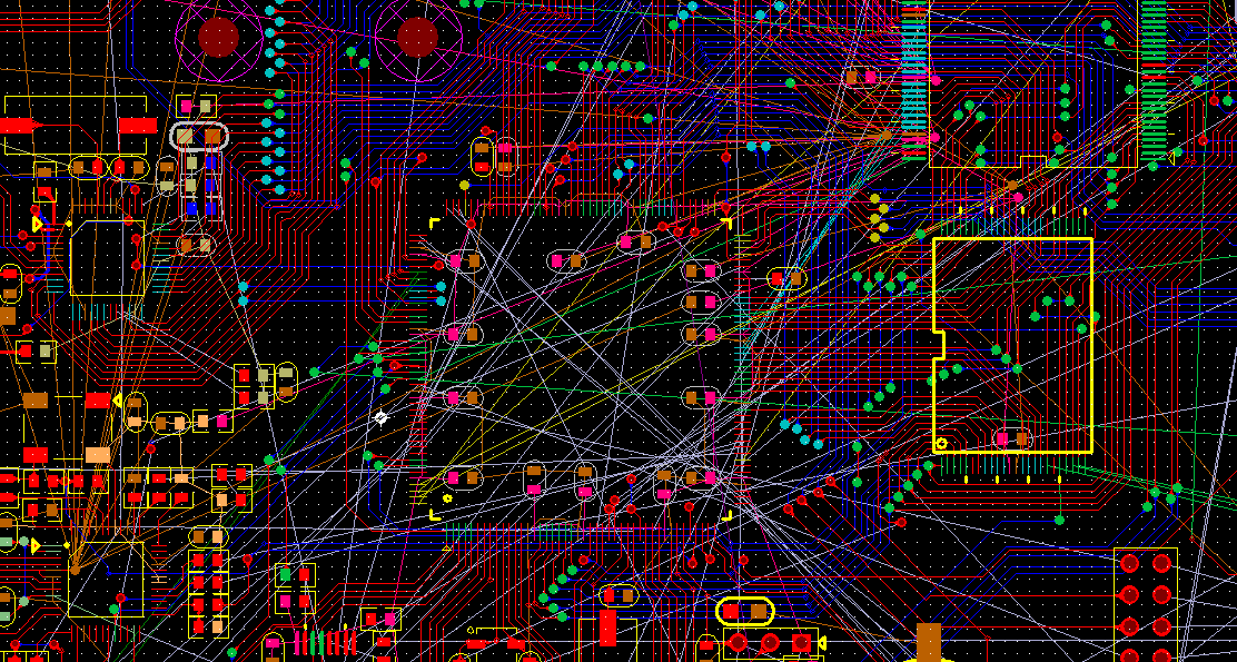

 楼主| 发表于 2013-1-24 18:29:39 | 显示全部楼层
元器件太多,布线很困难。
已经花了整整一周时间进行PCB布线,目前只完成50%。
很有可能要用到四层板才能最终完工。

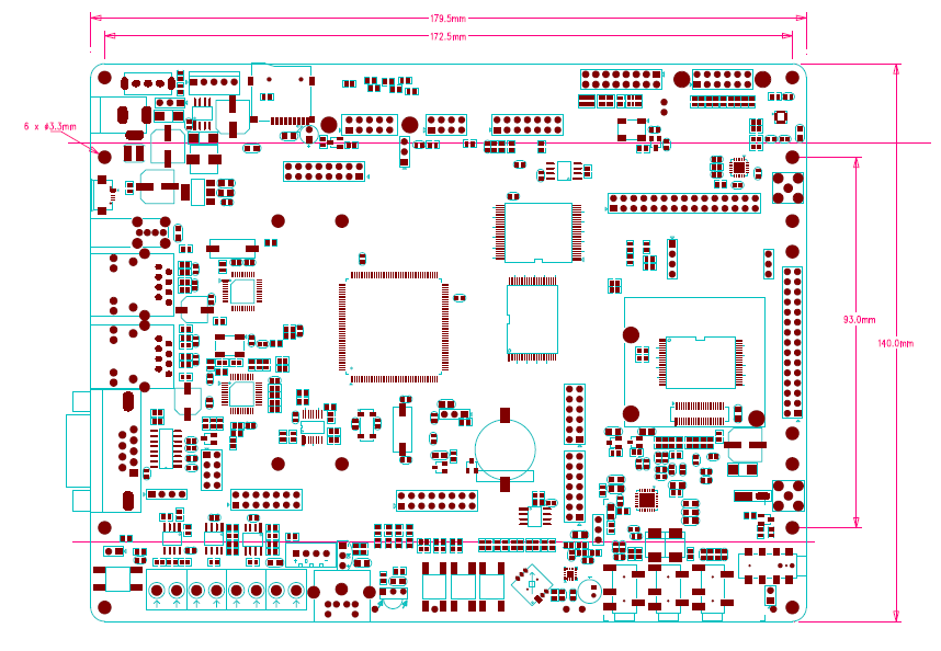

 楼主| 发表于 2013-1-26 09:19:44 | 显示全部楼层
其实2种结构各有优势,对着中高端板子,我们倾向于直接集成。
1. 对于STM32F407IGT6这种非BGA封装的CPU,我想绝大多数客户做产品时都会直接集成。因此单独销售这种可插底板的核心板不会有太大市场。市面也有很多性价比很高的核心板,比如ST公司的discovery。我们做这种核心板完全没有竞争力。也有不少公司针对discovery做底板,但是这种底板的销售情况很不乐观。
2. 除掉核心板上的主要器件后(CPU,SRAM,.NAND,NOR),剩下的外设也不值钱了,也就是说底板的价值也很低,因此单独卖底板,销量也不会好。
3. 如果我们做F4核心板单独出售,不会考虑这种可插底板的结构进行设计。我们会从使用方便、外扩方便和降低成本方面考虑。
我们设计的这款板子宽度和7寸屏对齐,高度比7寸屏上下各高出2CM。这2CM的空间主要用于放置调试口、按键、指示灯和外扩模块的接口,这样操作开发板和外插模块时,无需取下7寸屏。
