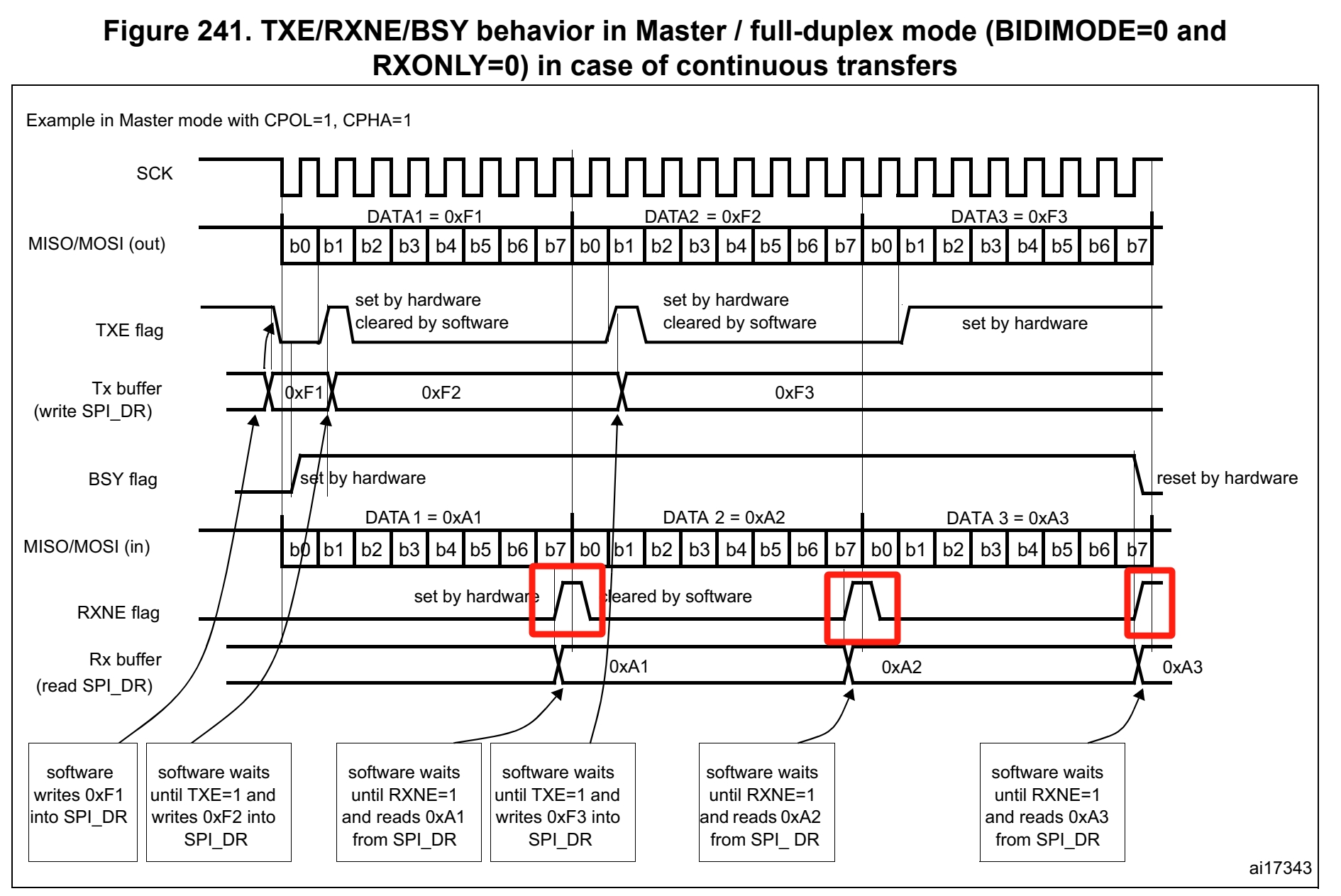

硬汉哥,我发现你这个读写还是分开的,读数据的时候还需要发送一个dumy数据0xFF。能不能用下面这种方式实现读写同步:void SPI_Sync_Read_Write(uint8_t *pReadbuf, uint8_t *pWritebuf, uint8_t len)
    uint8_t i = 0;
    SPI_CS_LOW();
    for (i = 0; i < len; i++)
        USER_SPI->DR = pReadbuf[i];
        /* 等待接收完成 */
        while (!(USER_SPI->SR & RXNE));
        pWritebuf[i] = USER_SPI->DR;
    SPI_CS_HIGH();
不过这种方式有个疑问就是会存在延迟一个周期,就是你读的这次的数据可能是上次一的数据。。

SPI是全双工的,每次读写都要执行,这个没办法。
另外硬件SPI有个read only或者write only配置选项,如果你的设备仅仅是需要读取或者写入,可以使用这种玩法。
追求更好的效果,就用SPI DMA吧。

这个技巧频率高了稳定吗?毕竟芯片说明书里连续传输的时序图里要求每发送一个这字节都要判断是否接收完毕,才能继续

稳定,实际上操作SPI Flash这种读写控制就是单向。发送命令+地址+数据
