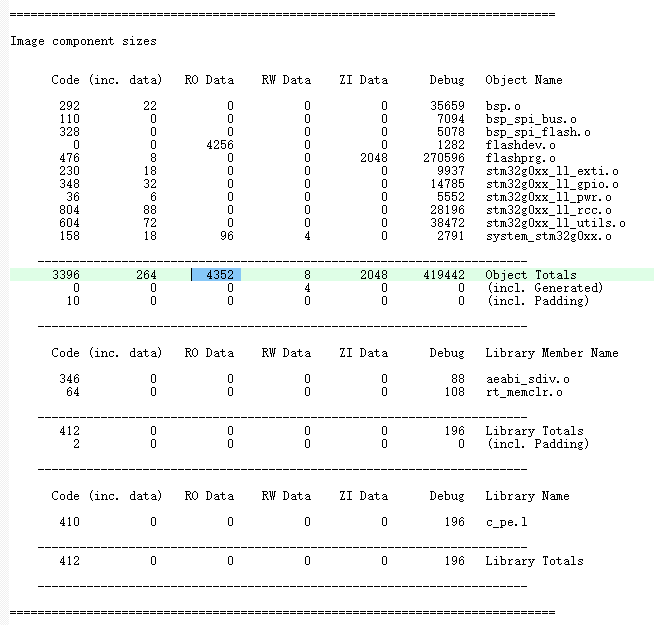

发表于 2024-5-13 09:21:58 | 显示全部楼层
eric2013 发表于 2022-12-21 15:10
这里的意思是你个地方开的RAM大小不够存储你制作的FLM算法文件。
大佬,G030一共也就8K的RAM,这里最大有只能设置成0x2000,而算法文件即使用LL库编译出来也超过了8K,这个咋整?
Program Size: Code=3808 RO-data=4352 RW-data=8 ZI-data=2048
3808+4352+8=8168字节了,再加上ZI-data=2048  已经超过8k了
116747
 楼主| 发表于 2024-5-13 09:32:37 | 显示全部楼层
motoedy 发表于 2024-5-13 09:21
大佬,G030一共也就8K的RAM,这里最大有只能设置成0x2000,而算法文件即使用LL库编译出来也超过了8K,这个 ...
看下map文件,那个占用比较大,优化下。
19
19
发表于 2024-5-13 09:47:15 | 显示全部楼层
map文件,应该是这个数组太大了,默认配置512,
但是这个数值好像不能改,我改成256后编译出来的FLM,keil就识别不出FLM文件了
别的还有什么可以优化的?
116747
 楼主| 发表于 2024-5-13 11:27:13 | 显示全部楼层
但是这个数值好像不能改,我改成256后编译出来的FLM, ...
优化下你的ZI data

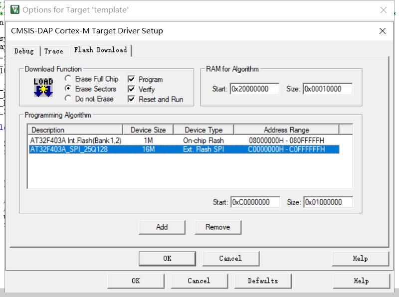

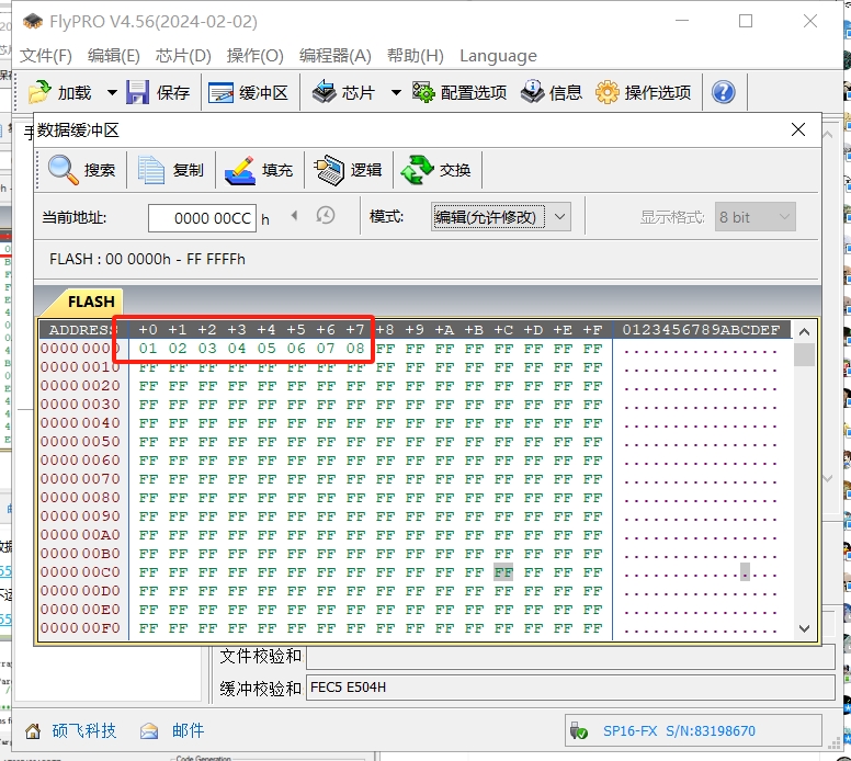

发表于 2024-9-22 16:39:07 | 显示全部楼层
太棒了 按照教程我也成功了,分享下 我是用AT32F403A+25Q128做的

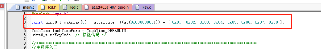

发表于 2024-10-2 16:03:20 | 显示全部楼层
硬汉哥,在使用QSPI地址映射模式和这个将数据存放到Flash中,我按照前面说的历程中将一部分数据放到了Flash中,那么我还可以使用地址映射模式直接将数据从Flash中拿到吗?
比如是gb2312.c这个文件中就一个数组存在,我配置这个文件放到0xC0000000中,但是我如果使用地址映射模式读取这个数据时,是不是就需要指定地址0x90000000的指针来读取,而不是直接读取这个数据呢?
是不是没有办法让这两个统一为一个地址呢呢?
24
27
27
发表于 2024-10-3 08:55:17 | 显示全部楼层
wsr2580 发表于 2024-10-2 16:03
硬汉哥,在使用QSPI地址映射模式和这个将数据存放到Flash中,我按照前面说的历程中将一部分数据放到了Flash ...
经过测试,我按照STM32-V7开发板ThreadX GUIX教程的ThreadX GUIX 汉字显示(QSPI Flash 全字库)章节中提到的,将FLM文件工程中的起始地址从0xC0000000改为了0x900000000重新生成FLM文件给主工程使用,此时QSPI就正常传输了,并且地址映射模式也可以正常传输
116747
 楼主| 发表于 2024-10-3 09:07:13 | 显示全部楼层
wsr2580 发表于 2024-10-3 08:55
经过测试,我按照STM32-V7开发板ThreadX GUIX教程的ThreadX GUIX 汉字显示(QSPI Flash 全字库)章节中提 ...
0xC0000000 地址是我做SPI Flash算法文件时使用的,这个地址随意,因为标准SPI接口方式不支持内存映射,地址是随意指定的。
而0x900000000是我做QSP Flash的算法文件时使用的,这个支持内存映射,映射地址固定的从0x9000 0000开始
