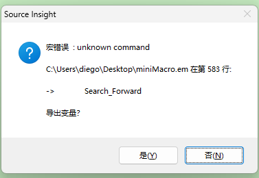

发表于 2024-6-1 23:46:46 | 显示全部楼层
楼主你好,我的source insigh版本为4.0.00.0107,安装插件后,使用时报错,如下图所示:
在miniMacro.em中的报错位置如下:
function _sel_next_enter_char()
        LoadSearchPattern("&#&", 0, 0, 1);
        /* 调用系统搜索命令 */
        Search_Forward       //-->此处调用报错,应该是找不到Search_Forward系统调用,是因为我使用版本太高了导致的吗?
发表于 2024-6-2 17:29:04 | 显示全部楼层
经过一番折腾,发现问题出现在使用的汉化版本的SI4上,回退到不汉化的SI4后,minMacro.em宏可以正常使用
