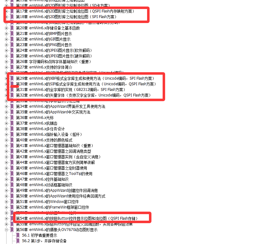

您有没有针对有了算法后,在实际的项目待字库的,如何进行配置添加了外挂的SPI FLASH的算法,能够成功下载程序,并且也同时可以把字库下载到外部FALSH的DEMO?
我照您的配置测试一下,PB13 CLK,PB14 MISO,PB15 MOSI(我的FLASH也是挂在SPI2端口,只是CS脚我用的是PC6脚)

您有没有针对有了算法后,在实际的项目待字库 ...
这些章节配套例子都是外置存储的,设置方法可以看下教程说明
