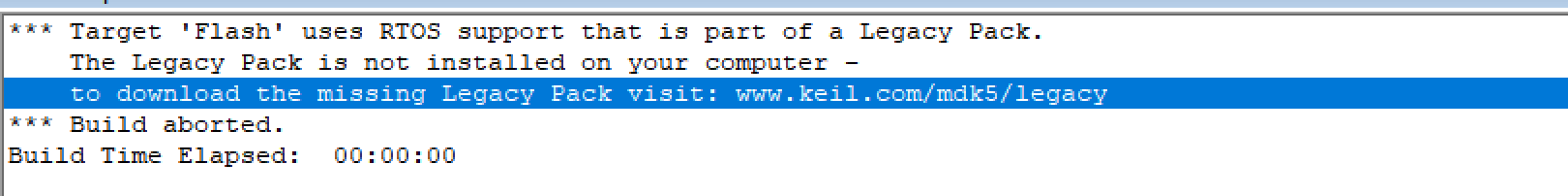

发表于 2024-10-18 17:04:08 | 显示全部楼层
这个怎么解决呢?
116242
 楼主| 发表于 2024-10-19 09:28:24 | 显示全部楼层
xiaxinjie 发表于 2024-10-18 17:04
这个怎么解决呢?
下载MDK5.40或者最新的5.41, 然后重新解压一个例子打开即可。
46
55
55
发表于 2024-10-19 16:38:55 | 显示全部楼层
解决了 谢谢

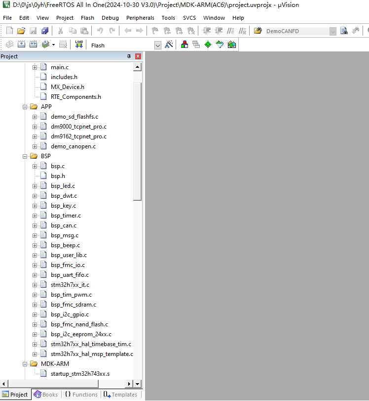

发表于 2024-10-20 14:46:09 | 显示全部楼层
eric2013 发表于 2024-10-20 10:35
用的这几个中间件,官方都有详细的文档说明,可以看下我在这个帖子开头分享的几期视频。里面对各种情况做 ...
我显示不出来 是为什么呢???   只有文字
116242
 楼主| 发表于 2024-10-21 09:17:23 | 显示全部楼层
第1期视频:首版全家桶整体框架介绍:
https://www.bilibili.com/video/BV1aT421a73g/
第2期视频:集成emWin6.40和Modbus主从:
https://www.bilibili.com/video/BV1tFHuenESf
第3期视频:把手AppWizard轻松制作一个emWin滑动主界面控制框架,任意跳转控制
https://www.armbbs.cn/forum.php?mod=viewthread&tid=125613
第4期视频:【授人以渔】CMSIS-RTOS V2封装层专题视频,一期视频将常用配置和用法梳理清楚,适用于RTX5和FreeRTOS
https://www.armbbs.cn/forum.php?mod=viewthread&tid=125907
