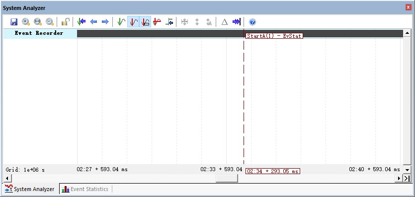

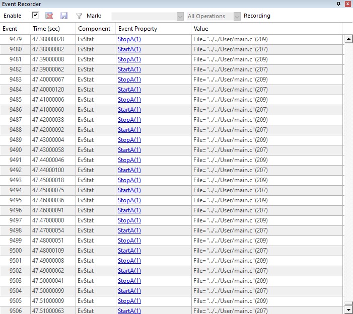

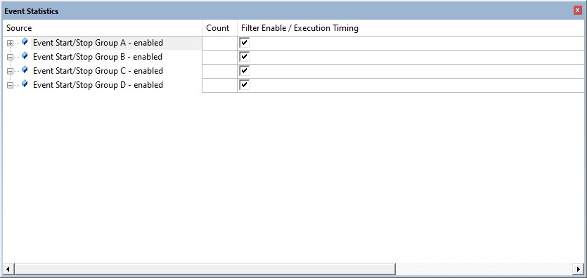

使用 V7-402_RTX5 Debug Mode.7z 这个例程,下载后将其修改为使用 STlink,然后打开 System Analyzer 和 Event Statistics,均不能展示 RTX 的相关内容,是需要额外配置什么吗?
Event Recorder 也是能运行起来,同样也是无法展示 RTX的内容

MDK的System Analyzer显示不正常解决办法(2022-12-18)
https://www.armbbs.cn/forum.php? ... 7137&fromuid=58

试了下,是 Number of Records 设置小了不行
