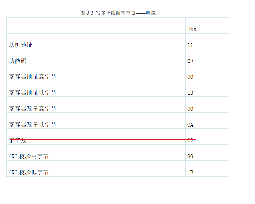

你好,这个OF功能码的响应,好像应该没有这个字节数
116197
 楼主| 发表于 2024-11-1 09:14:50 | 显示全部楼层
谢谢指出,以新作的HAL版代码为准,这个文档很久没有升级修改过了

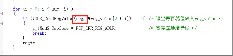

发表于 2025-5-28 15:02:34 | 显示全部楼层
在RS485 V5的从机例程中,03H函数里,读取多个寄存器值,这个for循环里的寄存器地址是不是应该+i呢。
116197
 楼主| 发表于 2025-5-30 10:55:35 | 显示全部楼层
Icathia_7 发表于 2025-5-28 15:02
在RS485 V5的从机例程中,03H函数里,读取多个寄存器值,这个for循环里的寄存器地址是不是应该+i呢。 ...
25
25
发表于 6 天前 | 显示全部楼层
感谢硬汉哥,我可能不小心把这行删掉了。
