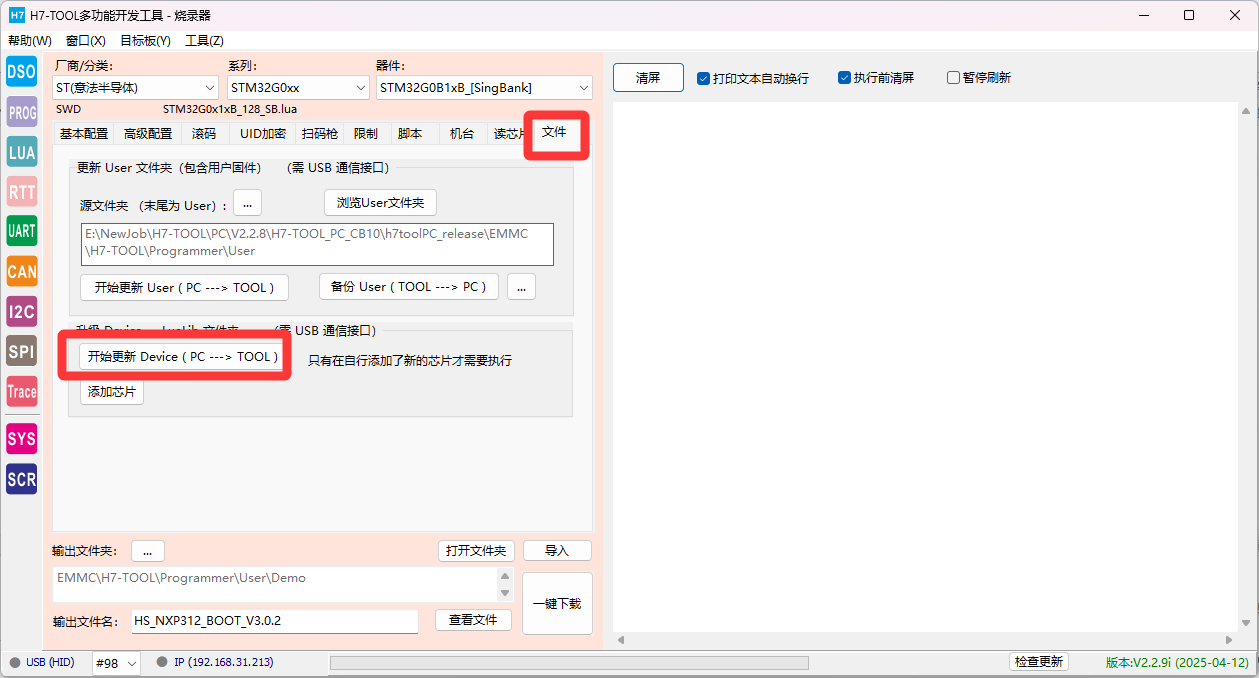

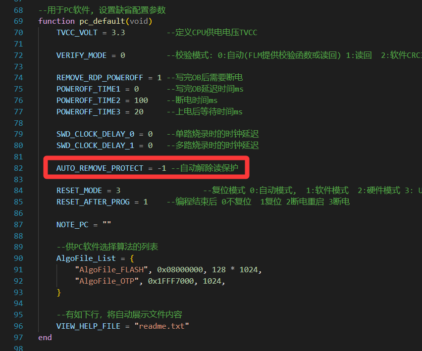

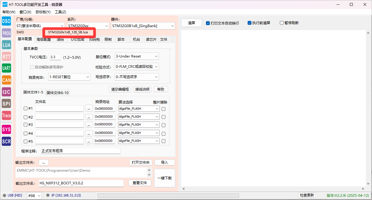

BYXX 发表于 2025-4-25 17:14 H7-TOOL给STM32G0B1CBT6烧录不能勾选自动解除读写保护,什么时候能解决一下
