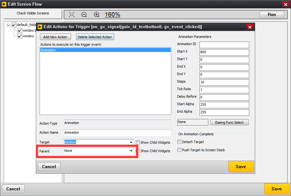

[ThreadX全家桶] 多次测试,没有整明白GUIX Studio中Screen Flow带的父窗口Parent配置的什么窗口
115803
发表于 2020-9-15 16:23:34 | 显示全部楼层 |阅读模式
测试了几种窗口切换效果,貌似跟这个选项没啥关系。配不配无影响

发表于 2020-9-16 11:14:44 | 显示全部楼层
这里的parent属性指的是承载运动对象的窗口。
如果指定了parent,运动对象会被attach到指定的parent窗口。
如果parent设成“None”,运动对象会被attach到“root窗口”。
ps:
GUIX中有一个特殊的控件叫root窗口,用户程序每创建一个可视的canvas(画布),都要为该canvas创建一个root窗口。
这个root窗口用来承载所有其他的顶层窗口。
如果要在canvas上显示一个窗口,需要将其attach到该canvas的root窗口或者其他可视窗口。

 楼主| 发表于 2020-9-16 11:28:09 | 显示全部楼层
如果指定了parent,运动对象会被attach到指定的parent窗口。 ...
谢谢,测试的时候没有任何效果,整懵了。
这个root就跟emWin的背景窗口差不多了
其它窗口。控件都是建立到这个背景窗口上,或者其它窗口的子窗口上。
