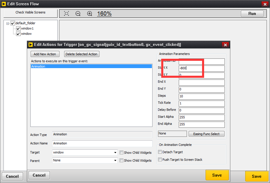

界面滑动切换的时候,可以左滑动,也可以右滑动

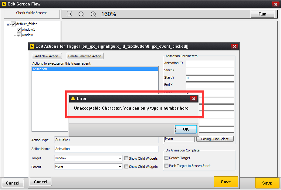

从左侧滑动进入的话,原始的X位置就是负值,这里不能直接填入负值,写个负号就提示不支持
在别的地方先写好,复制进来就没问题

这样就是他们做输入实时检测,输入负号-就认为非法

发表于 2020-9-17 13:45:21 | 显示全部楼层
已修复,会包含在下个版本。
