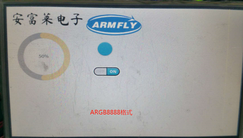

下载了论坛版主提供的GUIX例程,改了改IO口配置跑了哈,ARGB8888格式的看着没毛病,RGB565格式的感觉不对。是我哪里搞错了么?

解决了,窗口界面文件没替换,用ARGB8888格式去刷RGB565的窗口界面就是我贴图的效果。版主的例程没问题。

不好意思回复晚了,谢谢告知原因。
