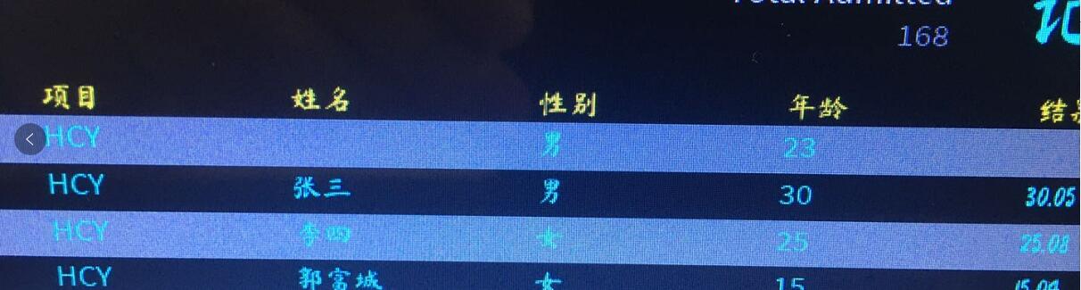

求助!!!

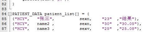

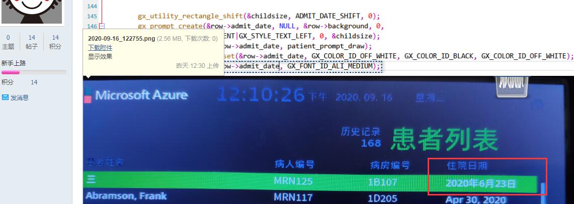

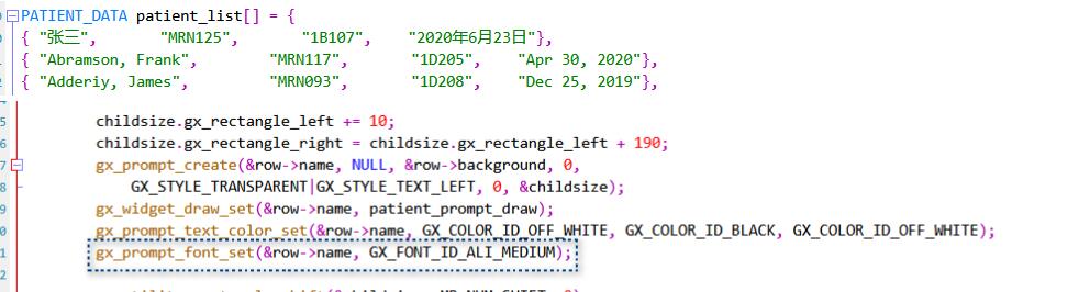

之前做的LIST显示汉字,我直接将汉字转成UTF-8编码才能正常显示,但是我看到有一位老哥直接定义了汉字字符串,也可以直接显示。
我这里直接定义汉字无法正常输出,但是下面这个老哥就可以的。。求解

AC6 默认的不是使用 UTF-8格式吗?  是不是需要做什么修改   卡在这里了
115799
发表于 2020-9-17 10:31:27 | 显示全部楼层
设置你汉字所在的源文件格式为UTF-8才可以。
然后GUIX Studio生成的UTF-8格式的,这样你就可以无痛使用,无需再倒腾GBK UTF8转换。

感谢硬汉哥
