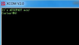

AT32 MCU被识别实验:
步骤:①下载程序到AT32 MCU中并运行;②查看打印值,如图2;
图2. 识别AT32F407 MCU实验
从打印结果可知目前程序运行的MCU为AT32系列的MCU且内核版本为Cortex-M4。
