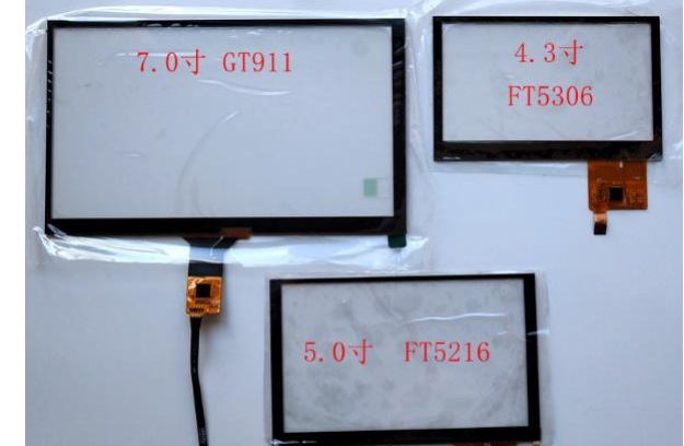

我们现在用的是触摸一体的,还行,不用配置参数了,直接读取的。

 楼主| 发表于 2020-9-23 14:20:22 | 显示全部楼层
硬汉哥,你这个是触摸和显示一体的吗?我们的触摸屏和显示屏时分开的,触摸屏和芯片时一体的。
