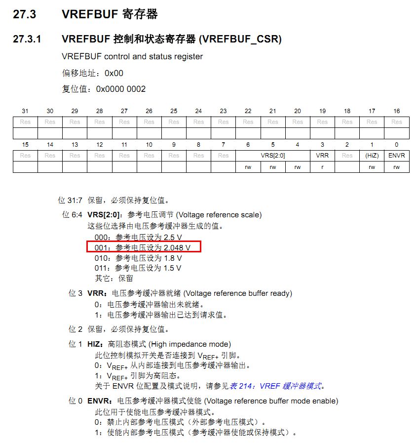

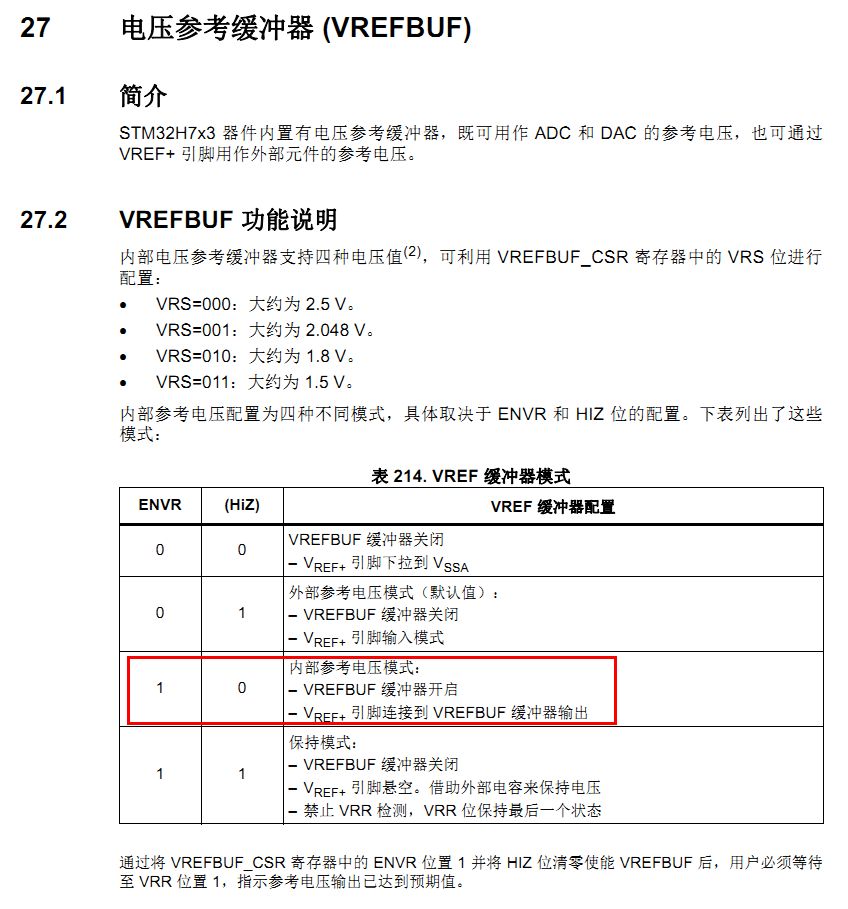

根据STM32H7参考手册的描述:
STM32H7x3 器件内置有电压参考缓冲器,既可用作 ADC 和 DAC 的参考电压,也可通过VREF+ 引脚用作外部元件的参考电压。
现在我把VREF+ 引脚悬空,设置:VREFBUF->CSR = 0x11;  即选择内部2.048V参考电压,作为ADC的参考基准电压。
然后,我等待VRR位就绪,就死在while循环了:while((VREFBUF->CSR & (1<<3)) == 0);

VREFBUF->CSR = 0x11;  //设置最低位ENVR为1,就使能内部参考电压模式了。

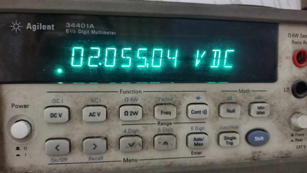

__HAL_RCC_VREF_CLK_ENABLE()  在ST的论坛里面看到了 这个函数 实测有效  ,其余代码与楼主一样 先开时钟 再赋值检测。2.5V Vref+引脚为2.41v  2.048v 引脚为1.91V  不知道是万用表垃圾  还是芯片测试的话就这样了。。。。。。

我是H743,也用不了内部参考,已经把Vref+悬空,但是CSR寄存器的Hiz位一直是1,无法根据我写入的值变为0;
15
15
发表于 2023-3-18 23:38:07 | 显示全部楼层
__HAL_RCC_VREF_CLK_ENABLE();//使能VREF时钟
HAL_SYSCFG_DisableVREFBUF();//失能VREFBUF
HAL_SYSCFG_VREFBUF_VoltageScalingConfig( SYSCFG_VREFBUF_VOLTAGE_SCALE0 );//设置内部参考电压为2.5V
HAL_SYSCFG_VREFBUF_HighImpedanceConfig( SYSCFG_VREFBUF_HIGH_IMPEDANCE_DISABLE );//VREF+ 从内部连接到电压参考缓冲器输出
HAL_SYSCFG_EnableVREFBUF();
VerF+引脚浮空加电容

 楼主| 发表于 2025-4-26 20:43:13 | 显示全部楼层
我是废物 发表于 2021-7-19 13:27
__HAL_RCC_VREF_CLK_ENABLE()  在ST的论坛里面看到了 这个函数 实测有效  ,其余代码与楼主一样 先开时钟  ...
感谢您。
确实需要加上__HAL_RCC_VREF_CLK_ENABLE(),就正常了。
VREF+引脚浮空还需要加稳压电容,才能稳定输出2.048V。
我手头刚好有10uF/0603电容,加到VREF+引脚上后,用34401A测试输出参考电压:2.055V,和2.048V相差7mV.
