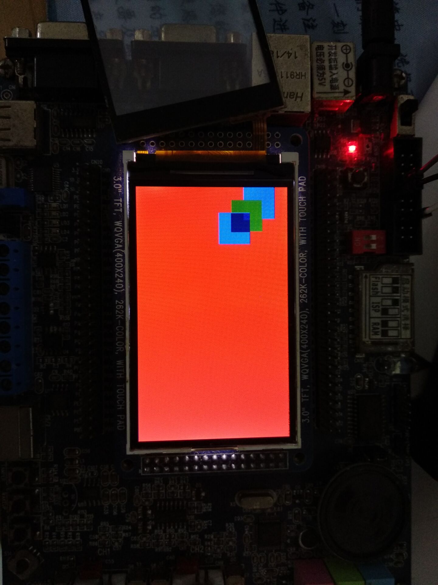

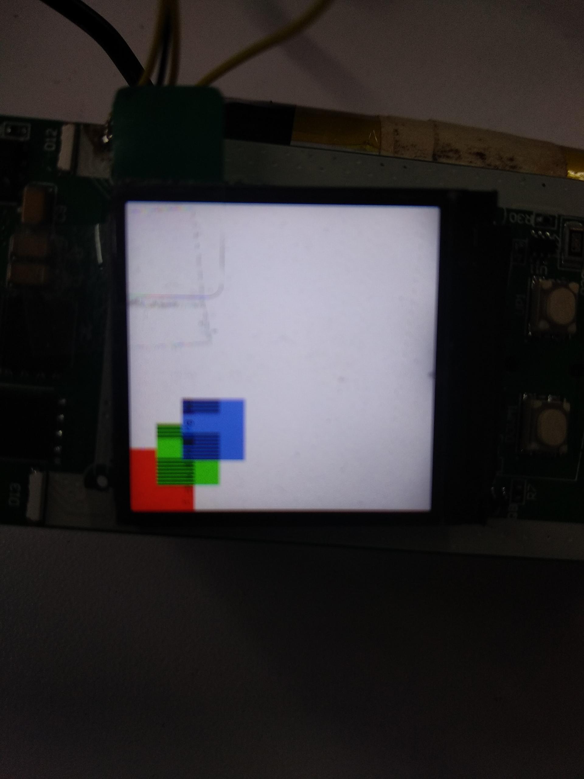

硬汉哥: 最近遇到了一个奇怪的问题,先直接上代码        GUI_SetBkColor(GUI_WHITE);
        GUI_Clear();
        GUI_SetColor(GUI_BLACK);
        GUI_DispStringHCenterAt("Alphablending", 45, 41);
        GUI_SetAlpha(0x40);
        GUI_SetColor(0x0000FF);
        GUI_FillRect(0, 0, 49, 49);
        GUI_SetAlpha(0x80);
        GUI_SetColor(0x00FF00);
        GUI_FillRect(20, 20, 69, 69);
        GUI_SetAlpha(0xC0);
        GUI_SetColor(0xFF0000);
        GUI_FillRect(40, 40, 89, 89);
        GUI_EnableAlpha(0);
我在安富莱stm32F103-V3的板子上运行正常,但是移植到自己的板子上就出现了问题,显示效果如图片所示,百思不得其姐。
小白一枚,刚学emwin不久
115803
发表于 2020-9-28 08:48:05 | 显示全部楼层
这个主要是读点函数有问题。

这个是在V3的板子上显示的效果,应该是红-->绿->蓝,实际是蓝-->绿->蓝,但是我使用GUI_SetBkColor(GUI_RED);        GUI_Clear();、GUI_SetColor()....这些刷的颜色都是对的

发表于 2020-10-6 13:16:36 | 显示全部楼层
Kevin_Tian 发表于 2020-10-6 11:59
怎么上传的图片有问题呢?在这里补充一下
这种屏读像素要连续读2-3次才可以,前面的空读。
